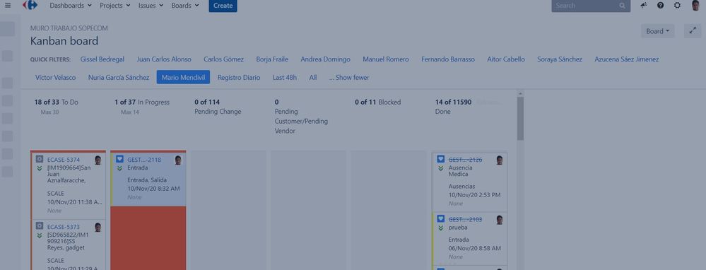

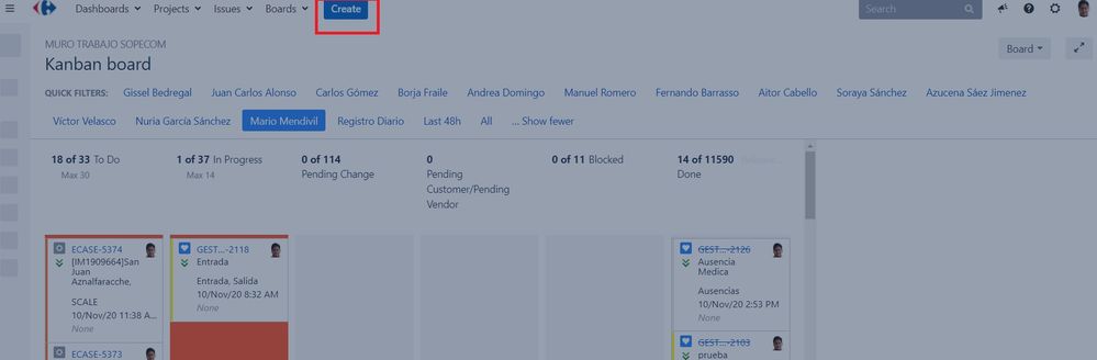

Buenas @Hernan Halabi - Elite IT Consulting Group .
Cuando pulso sobre el botón "Create" se me queda la pantalla en gris y bloqueada sin poder hacer nada, hasta que no refresco la página no puedo hacer nada.
Puedo crear una entrada al tablero, desde botón secundario, abrir en pestaña nueva.
Después, cuando tengo entradas como ves, al intentar de mover tanto de "In Progress"/"To Do" hacía otro lado por ejem "Done" vuelve a quedarse bloqueado el tablero en gris sin poder hacer nada.

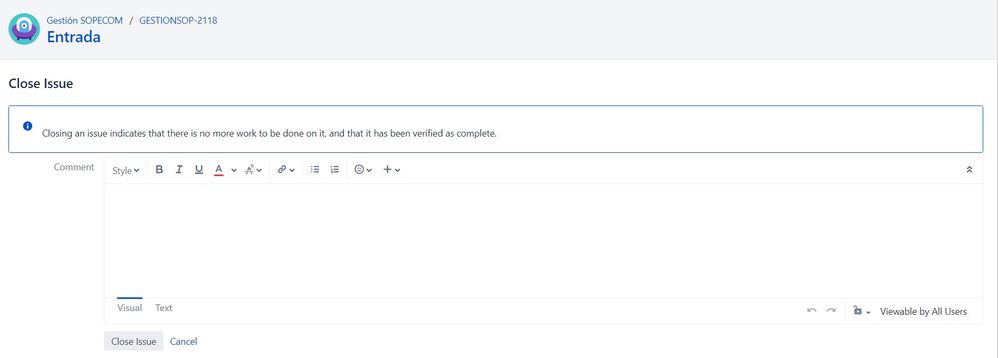

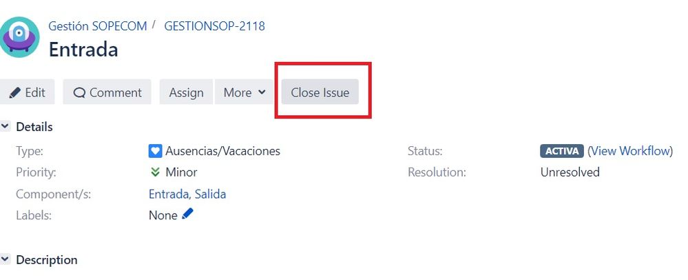

Cuando intento cerrar un "issue" desde una ventana nueva
JIRA 3.jpgMe sale la siguiente pantalla. La cual no me permite dejar un comentario, en la captura no se ve pero cuando estoy sobre las herramientas del editor de texto me aparece el cursor del ratón como cargando (circulo dando vueltas), y al no poder dejar un comentario no puedo cerrar ninguna issue.

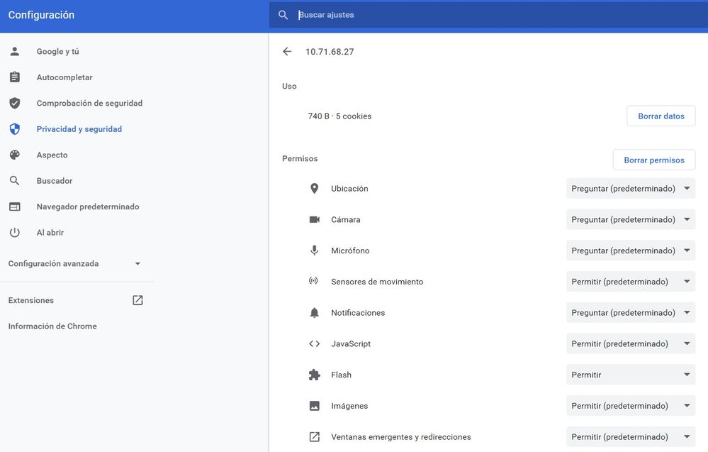

En la configuración del navegador tengo permitido todo, incluso las ventanas emergentes, porque entiendo que cuando quiero crear o mover son pop-up, corrígeme en este caso, por eso te digo de las ventanas emergentes.

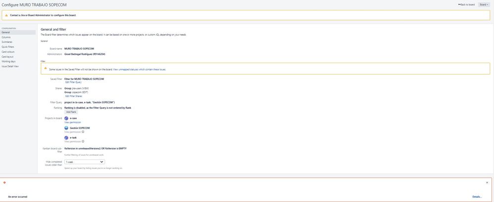

JIRA 5.jpgEn cuanto a la configuración del tablero será la siguiente.

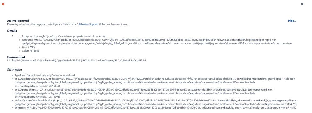

Si ves al final de la anterior captura sale un mensaje "An error ocurred", cuando despliego el error, dice lo siguiente. (No se si te refieres a eso, en cuanto al log)
JIRA 7.jpg Un saludo.
November 10, 2020
Hola @mario alberto mendivil callata no termino de darme cuenta que está pasando pero al menos el error que muestras al final indica que el problema parece venir del módulo de jira software ya que menciona Greenhopper allí (el nombre de la parte agile hace muchos años atrás)
