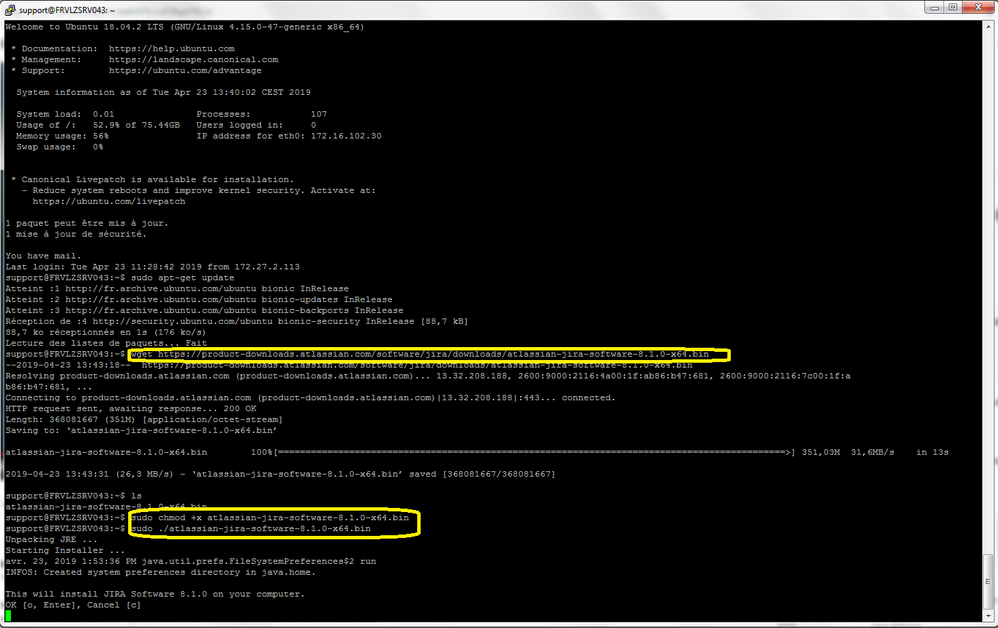

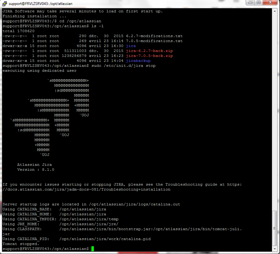

je viens de commencer une nouvelle tache qui concerne à faire passer de la version  7.0.5 du jira software à la dernière version 8.1. j'ai tapé les trois commandes encadrées en jaune et aprés la configuration je me trouve avec la 2 éme image.mais j'ai entendu qu'il faut faire des modifications sur des fichiers.je sais pas exactement quels fichiers et quel type de modification il faut faire.
PS: je suis débutant en jira

Bonjour @FILALI YACINE ,
Normalement tu es notifié lors de l'upgrade des fichiers qui ont été modifiés, supprimés ou ajoutés. Si tu n'as pas fait attention, je t'invite à vérifier les configurations présentes dans les fichiers
bin/setenv.sh
conf/server.xml
Mais d'après ces screenshots je ne vois rien d'anormal.

FILALI YACINE
April 24, 2019
Merci Berry, svp est ce que je dois faire des modifications sur les deux fichiers que vous m'avez dit (bin/setenv.sh  et conf/server.xml ) et quelle genre de modifications
Merci,
Cdlt
Antoine Berry
April 24, 2019
Bonjour,
Normalement il n'y a rien à changer mais si tu as backupé ces fichiers dans la version précédente tu peux les comparer. Ton jira fonctionne-t-il ? Si oui a priori il n'y a rien à faire.
Antoine
