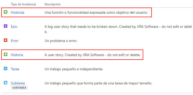

Hace un tiempo noté que los tipos de incidencias de Jira se duplicaron, unas en español y otras en inglés, el problema es que aún siendo la misma incidencia parece tener afectaciones diferentes en los reportes y métricas.
Los proyectos más nuevos (Next Gen) funcionan mejor con la primera opción y los proyectos más viejos con la segunda opción.
¿Qué me recomiendan hacer? tener esta duplicidad es confuso para la administración de la plataforma, ¿Cuál debería dejar predeterminada para la creación de próximos proyectos?
¡Gracias!

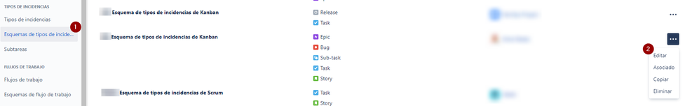

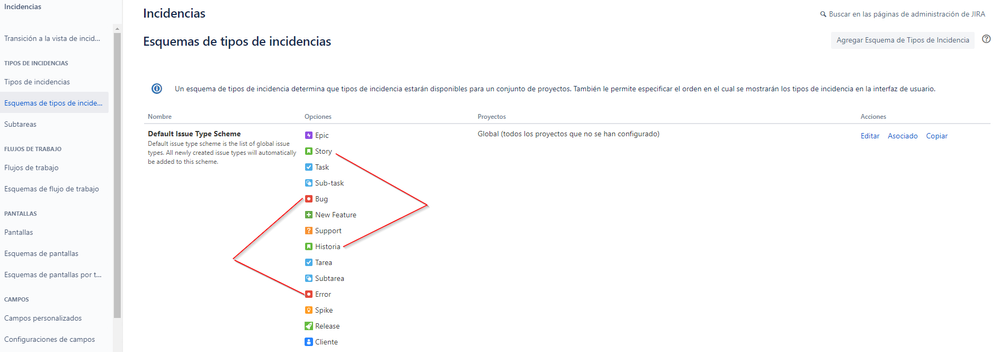

"Sugeriré configurar el esquema de tipo de problema predeterminado para tener solo un tipo de problema disponible, ya sea Historia o Story (también solo Bug o Error) de esa manera, cualquier proyecto que no tenga un esquema de tipo de problema personalizado tendrá solo un tipo de problema disponible . Teniendo en cuenta que Story Points ya está disponible para Story y Bug, es posible que desee utilizar estos tipos de problemas.
Otra posible solución será agregar ambos tipos de problemas a los Esquemas de tipos de problemas donde actualmente solo Historia está disponible y convertir todos los tipos de problemas de Historia en tipos de problemas de Story, sugiero esto porque Historia se usa en menos proyectos, por lo que el cambio será más fácil. Después de que todos los problemas se conviertan a Story, puede eliminar el tipo Historia de todos los esquemas y luego eliminarlo de su instancia. El mismo proceso se aplicaría a los tipos de problemas de errores y errores."

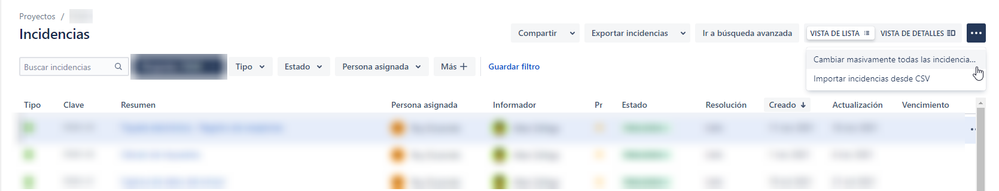

Seguí las recomendaciones migrando las incidencias en español a las incidencias en inglés de esta forma:
Haciendo lo anterior también se arregla el tipo de esquema por defecto y ya queda bien.
