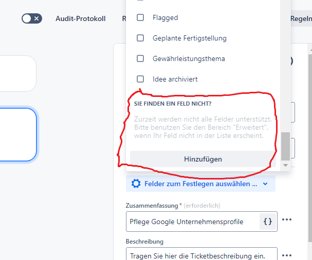

ich habe eben in Jira eine Automation für wiederkehrende Aufgaben erstellt und in meinem Projekt ist es festgelegt, das bei einer Aufgabenerstellung zwingend eine Category angegeben werden muss.
Jetzt habe ich folgendes Problem: bei der Erstellung der Regel kann ich kein Feld mit dem Namen: Category finden und somit der wiederkehrenden Aufgabe keine Category zuteilen. Somit scheitert die Regel und funktioniert nicht.
Jira gibt an, dass nicht alle angezeigt werden und ich unter: Erweitert dann das Feld "Category" finde (siehe Bildanhang). Aber wo finde ich Erweitert?

Hallo Noah,
Ich nehme an, dass es sich hier um ein Geschäftsprojekt handelt, weil Sie das Feld „Kategorie“ verwenden. Wenn ja, besteht das Problem darin, dass das Feld „Kategorie“ noch nicht für Automatisierungsregeln verfügbar ist.
In diesem Fall sollten Sie das Feld „Kategorie“ wahrscheinlich nicht obligatorisch machen. Aus diesem Grund verwende ich stattdessen das Feld „Komponenten“.

Hi @Noah Müller
Adding to John's suggestions...
If this is the Category field for a Business Project, there is an open defect for this limitation in automation rules.  You may watch / vote for it to see progress: https://jira.atlassian.com/browse/AUTO-803
The workaround to use advanced edit with JSON to set the Category value will work, and I recommend setting it with the id rather than the name of the specific Category value.
