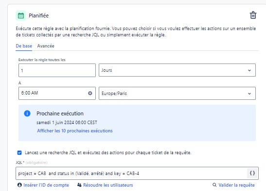

I have to count how many issue linked have an issue regarding some criteres.
Every morning i have an automate rule that works. She have to count for each issue from a projet how many issue linked are linked, how many are closed, how many are are still opened and the rule have to close the issue if all of the linked issue are closed.
But it's doesn't work.
Could you help me ?
See below the detail of the rule and the explanation and my attentes.

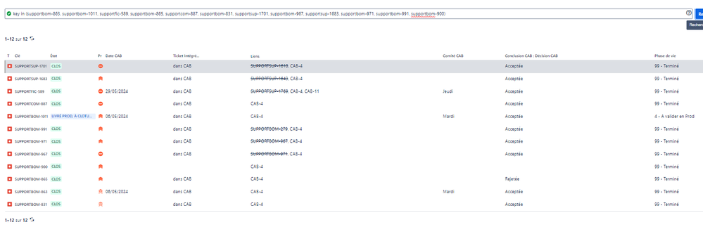

j'ai testé les smarts values, j'ai trouvé pour compter mais je n'arrive pas à compter en fonction de critères :
Mon exemple : Ticket lié à  12 tickets, 11 des tickets liés sont acceptés, 1 des tickets liés est rejetée, 11 des tickets liés acceptés sont livrés.
Pour rappel , je dois :
- compter le nombre de ticket total    :  j'ai créé une valeur et y ai affecter la formule :                      {{issue.issuelinks.size}}   c'est OK
- compter le nombre de ticket dont la valeur du champs Décision = acceptée : j'ai créé une valeur et j'y ai affecter la formule :  {{issue.issuelinks.inwardIssue.customfield_10241.value.match("Acceptée").size}}  = au début ça semblait ok, jusqu'à ce que je fasse la suivante :
- compter le nombre de ticket dont la décision du champs Décision = rejetée : même procédure que précédent mais avec la formule {{issue.issuelinks.inwardIssue.customfield_10241.value.match("ValeurSpécifique").size}} (vous noterez que je n'ai mis aucune des 2 valeurs de mon champs personnels doit prendre , juste pour voir si la comparaison fonctionne).
Et là c'est le drame, les 2 me donnent la même valeur.
Donc, en gros ça ne fonctionne pas.

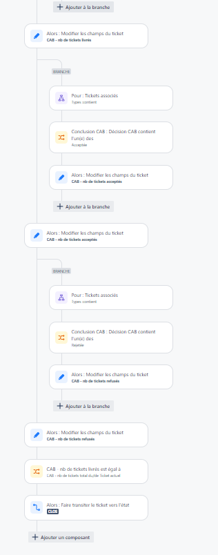

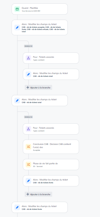

rule count and change.PNGrule count and change2.PNGrule count and change4.PNGrule count and change3.PNG

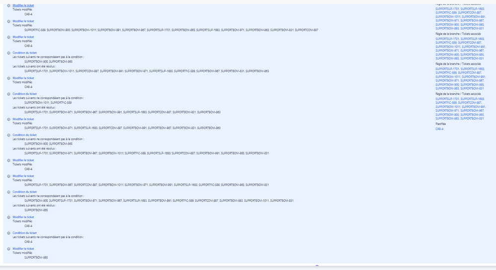

rule count and change1.PNG and the result of execution : i don't understand what the rule is doing. The bgin i understand but not after. rule count and change5.PNG

What does my rule do ? (what i want my rule should do)
For each issue in project CAB (for my trying i select only one issue),
          for each issuelinked of the issue CAB i count how many issue linked this issue has and i update my issue CAB
          For each  issuelinked of the issue  CAB i count how many est rejected and i update the issue CAB
         for each issuelinked of the issue CAB i count how many are agreed and i update the issue CAB
         for each issuelinked of the issue CAB i count how many are agreed and closed (=delivered) and i update the issue CAB

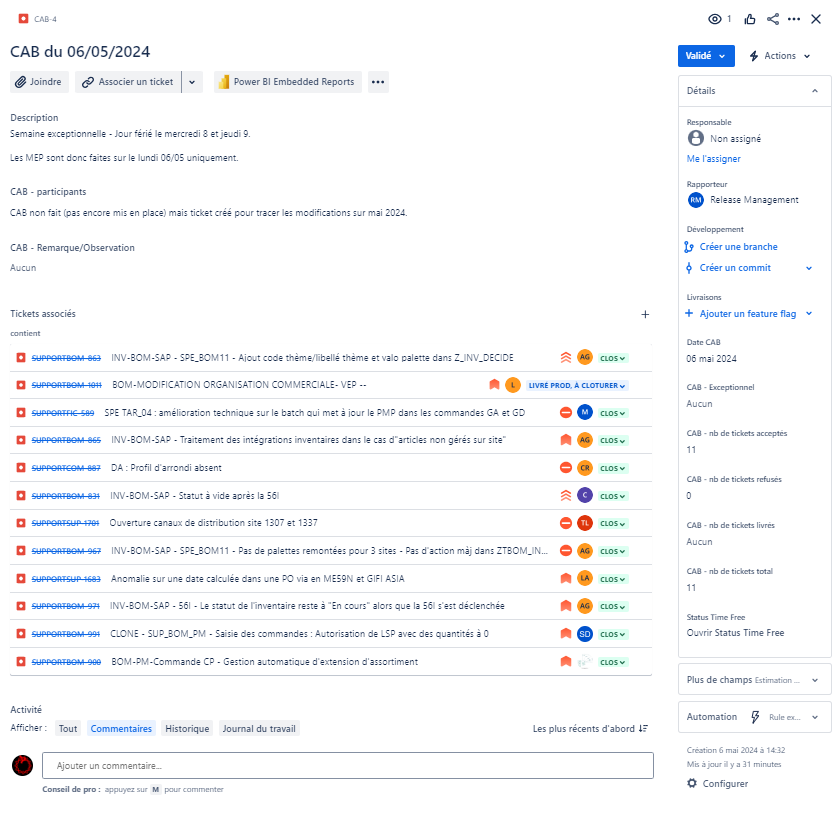

At the end the issue CAB should show that :
            -  rejected issue linked = 1 , i have 0 <= KO
            -  issue linked = 12  i have 11 (maybe is this because one ticket is linked to 2 CAB ?)
           - issuelinked agreed = 10, i have 11 <= KO
           - issuelinked delivered = 8, i have non <= KO
