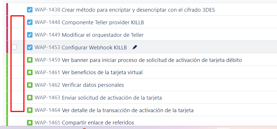

Desde hace tres dias exactamente el 22 de enero he dejado de ver las subtareas en el backlog de todos mis tableros.
Anteriormente me aparecían las Historias de Usuario y un pequeño desplegable, el cual, si lo expandía, me aparecían todas las subtareas asociadas a esa Historia.
Actualmente el desplegable ha desaparecido y sólo veo lo siguiente:

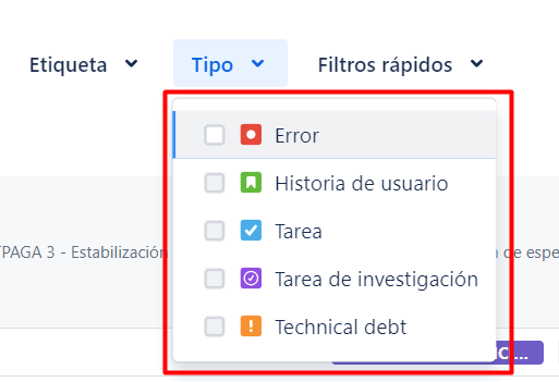

Adicionalmente, en tipo de incidencias no están saliendo las subtareas

Hola @diego.castellanos ,
Bienvenido a la comunidad.
La ausencia de subtareas en la lista de tipos de problemas indica que las subtareas no están dentro del alcance del filtro del tablero o que no existen problemas de tipo subtarea dentro del alcance del filtro.
Comience revisando el filtro de su tablero para ver si excluye subtareas.
Luego confirme que el tipo de problema de subtarea esté disponible en su proyecto.
A continuación, utilice la página Ver todos los problemas en el menú Filtros para buscar tipos de problemas de subtareas dentro de los proyectos de sus tableros.
Háganos saber los resultados de esos controles.

I have stopped seeing the subtasks in the backlog
Hello community:
Since exactly three days ago, January 22, I have stopped seeing the subtasks in the backlog of all my boards.
Previously, the User Stories and a small drop-down menu appeared, which, if I expanded it, all the subtasks associated with that Story appeared.
Currently the dropdown has disappeared and I only see the following:
Additionally, in the type of incidents the subtasks are not appearing
