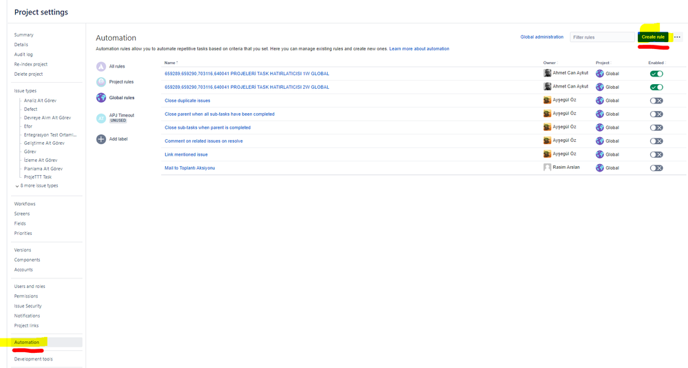

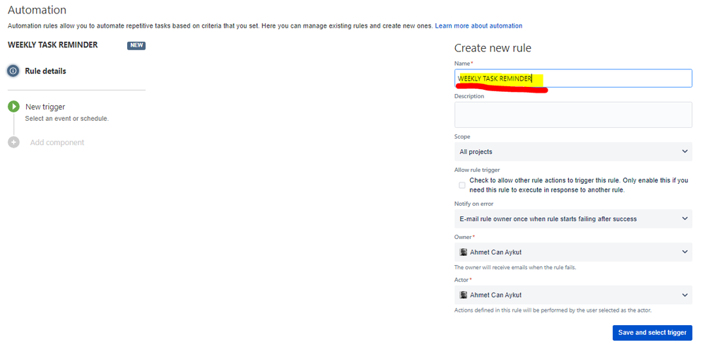

1)Go to Project Settings>Automation Dialog and Create Rule
2)Give a name to your rule

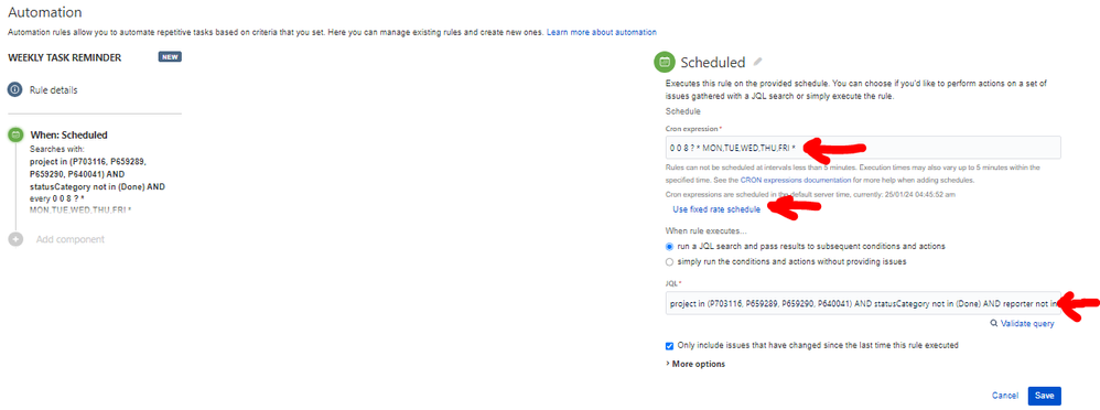

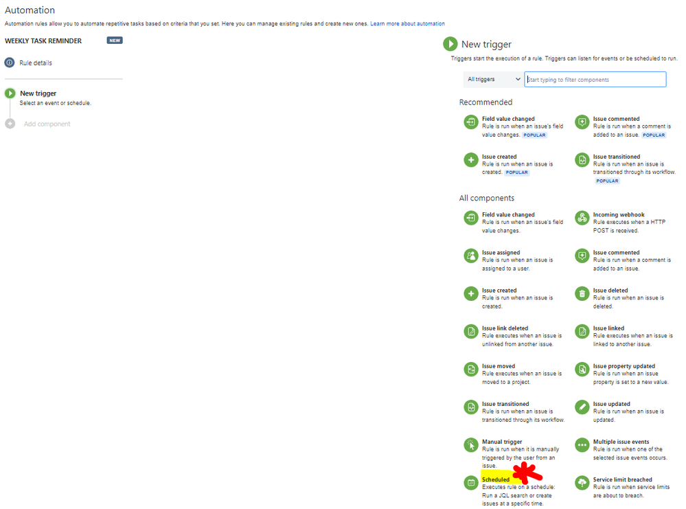

3)Add a new trigger SCHEDULED
4)Configure the JQL and freq. of the notification(Fixed rate or Cron Exp whatever your want. Here i user the Cron Exp:0 0 8 ? * MON,TUE,WED,THU,FRI * and the JQL:project in (P703116, P659289, P659290, P640041) AND statusCategory not in (Done) AND reporter not in (projettt_user) AND type = "Toplantı Aksiyonu" AND "Beklenen Hedef Bitiş Tarihi" <= 1w ORDER BY cf[15600] ASC, cf[14702] ASC)

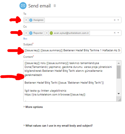

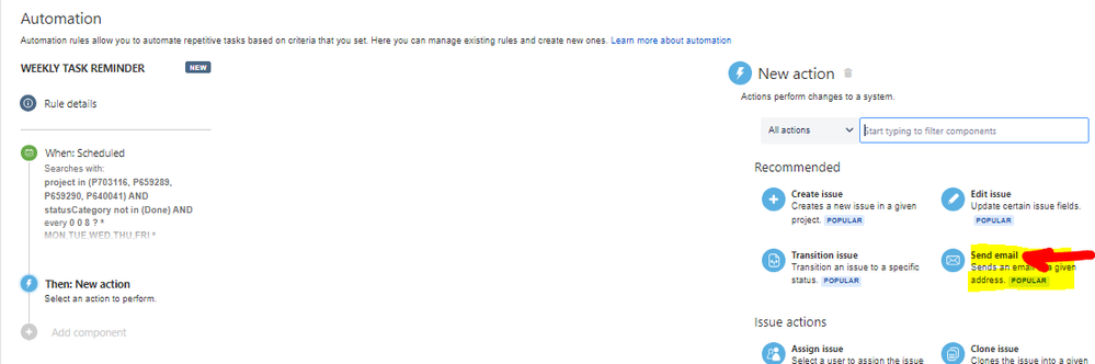

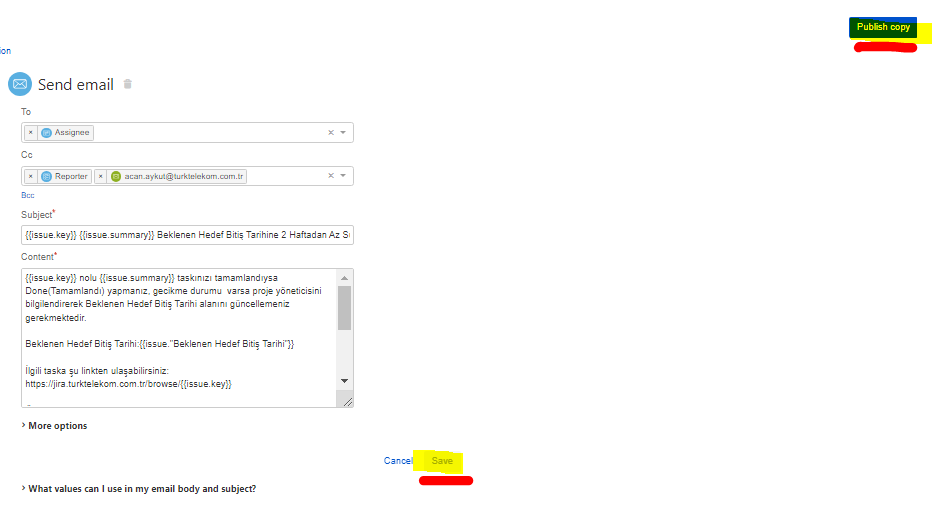

5) Add a new Component>Action>Send email
6)Configure the email that will be sent. You can customize the Subject, Mail Body and the recipients.
Here i user as the Subject:{{issue.key}} {{issue.summary}} Beklenen Hedef Bitiş Tarihine 1 Haftadan Az Süre Kaldı!!!
Mail Body:
{{issue.key}} nolu {{issue.summary}} taskınızı tamamlandıysa Done(Tamamlandı) yapmanız, gecikme durumu varsa proje yöneticisini bilgilendirerek Beklenen Hedef Bitiş Tarihi alanını güncellemeniz gerekmektedir.
Beklenen Hedef Bitiş Tarihi:{{issue."Beklenen Hedef Bitiş Tarihi"}}
İlgili taska şu linkten ulaşabilirsiniz:
https://jira.t*****.tr/browse/{{issue.key}}
Üzerinizdeki tüm açık taskları şuradan görebilirsiniz:
https://jira.t****.com.tr/issues/?jql=project%20%3D%20{{project.key}}%20AND%20resolution%20%3D%20Unresolved%20AND%20assignee%20in%20(%22{{assignee}}%22)%20ORDER%20BY%20cf%5B15600%5D%20ASC%2C%20priority%20DESC%2C%20updated%20DESC
Selamlar.
ACA

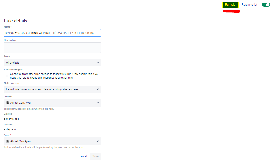

7)Save and Publish the rule

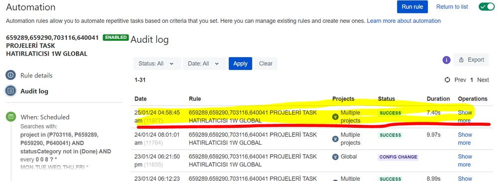

8)Run the rule
9)Check the Audit Log
