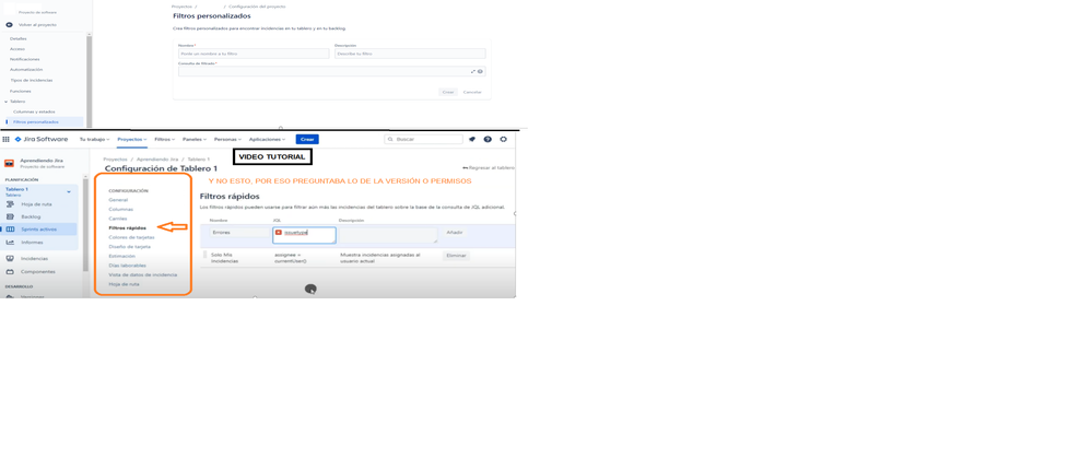

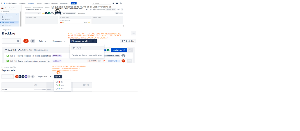

¿Filtro rápido es lo mismo que filtro personalizado?, porque tengo habilitado el segundo y cuando me lo muestra en el backlog por ejemplo no me respeta el nombre que le pongo..., me falta algún permiso... tiene que ver con el plan... GRACIAS POR LA ORIENTACIÓN

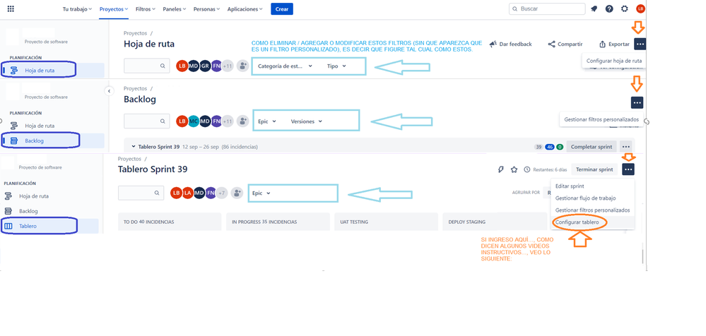

Lo que necesito es poder crear / modificar o eliminar filtros rápidos. Pero no veo la opción, no se si es porque no tengo suficientes poderes o es un tema de plan...

¿Qué tipo de proyecto estás usando? ¿Administrado por el equipo? ¿Administrado por la empresa? ¿Gestión del trabajo de Jira?
Proyecto de Software ; Administrado por el equipo ; Jira Software > /jira/software/projects
Desde ya muchas gracias por la ayuda!
Oh, ese es probablemente el problema entonces. Los proyectos administrados en equipo no permiten mucha personalización del tablero. Por lo tanto, no tienen filtros rápidos como los proyectos administrados por la empresa. Deberá utilizar los filtros personalizados.
Hay algunos filtros que estarán disponibles automáticamente en un tablero administrado por equipos, como el filtro épico. Esos no se pueden quitar.
Si tiene suficientes permisos, también tendrá la opción de agregar (y editar y eliminar) "filtros personalizados" adicionales al tablero.
