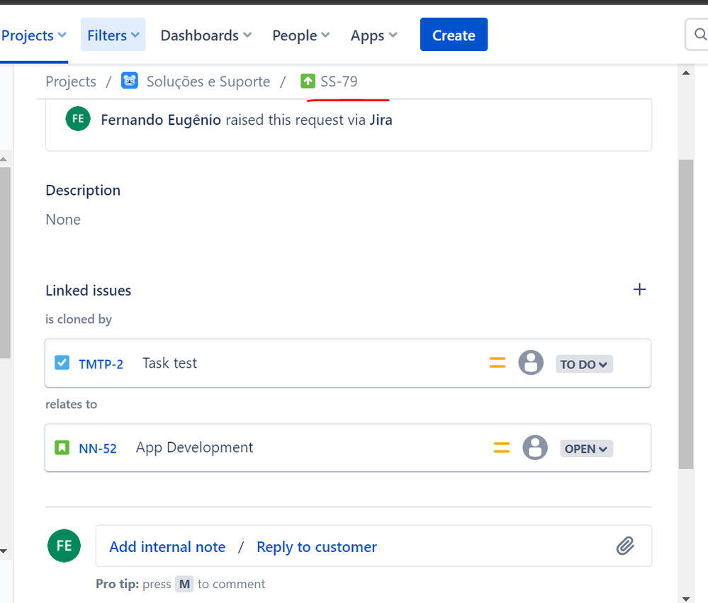

Eu tentei o mesmo recurso de JQL que você mostrou e para mim parece funcionar bem, veja:
Peguei a issue: SS-79;
Adicionei 2 issues com linked issues diferentes

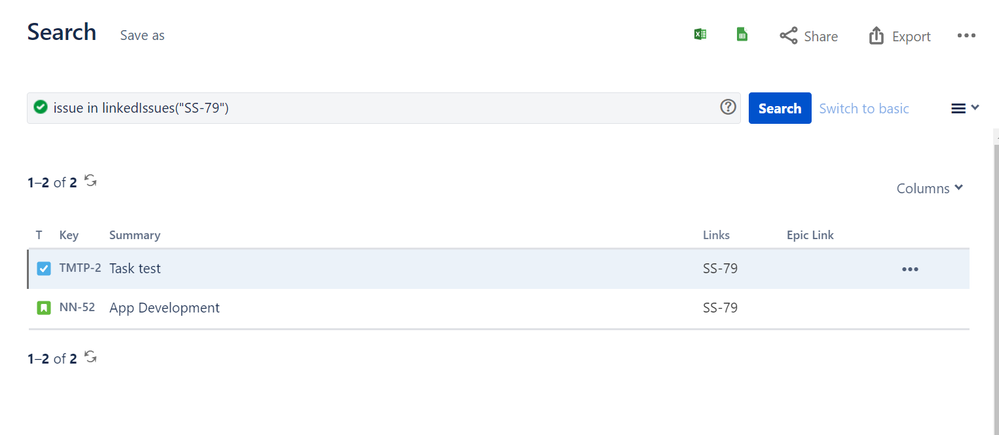

Em seguida, apliquei a JQL: issue in linkedIssues("SS-79") no Jira e ele me trouxe os resultados das duas issues relacionadas:
Para garantir, adicione a coluna "Linked Issues" que vai me trazer a issue onde elas estão relacionadas, então a coluna "Linked issues" está representada por "Links" e você pode ver que vem a mesma issue SS-79 do primeiro print.
