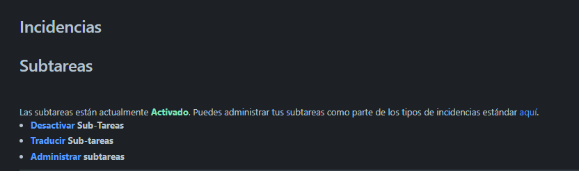

He buscado para activar las subtareas pero no se muestra a la hora de ver un Ticket,
En la sección de "Subtarea" hay 2 opciones para activar pero solo me permitió una, la segunda al poner desactivar luego se muestra un botón para activar pero devuelve a este mismo inicio,

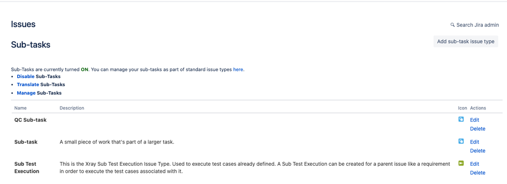

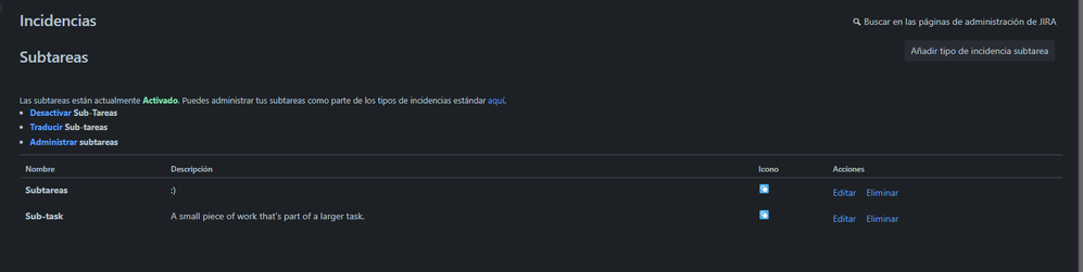

Debajo de las tres opciones en su imagen, ¿ve una tabla que muestra una lista de los tipos de subtareas que están disponibles? Este es un ejemplo de mi sistema.
A nivel global debería haber al menos un tipo de subtarea definida. En mi imagen el segundo de la lista es el que crea Jira por defecto. Si no tiene nada en esa tabla, entonces necesita crear un tipo de subtarea haciendo clic en el botón en la esquina superior derecha.
Si las subtareas están habilitadas y tiene una subtarea definida allí pero no está disponible en el proyecto, entonces debe agregarse al esquema de tipo de problema que utiliza el proyecto.

Below the three options in your image do you see a table that shows a list of the types of subtasks that are available? This is an example from my system.
<image>
At a global level there should be at least one type of subtask defined. In my image the second one in the list is the one that Jira creates as a default. If you have nothing in that table then you need to create a subtask type by clicking the button in the upper right corner.
If subtasks are Enabled and you have an subtask defined there but it is not available in the project then it needs to be added to the Issue Type Scheme that project uses.

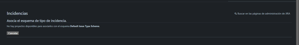

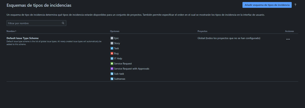

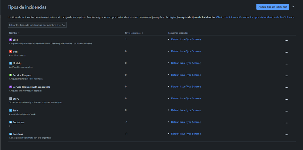

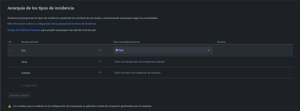

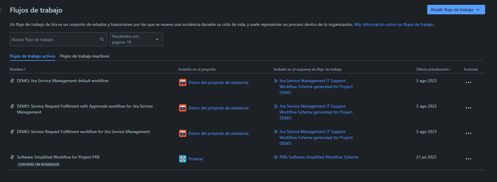

Me he dirigido a la misma sección y si cuento con una subtarea
Cree una subrarea además de la que ya había .
Lo que note es que si voy a "Esquema de tipo de incidencia", luego me dirijo a los 3 puntos y quiero asociar a un proyecto me dice que no hay ninguno disponible.
Tampoco me permite ver otras opciones de esquema al buscar.

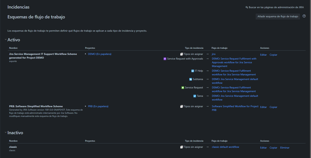

Una de las coas que hice fue agregar la subtarea en el flujo de trabajo.
Si me dirijo a Flujos de Trabajo, se muestran proyectos que he creado de prueba y elimine
Muchísimas gracias por responder ante mi dudaimage.pngimage.pngimage.pngimage.pngimage.pngimage.pngimage.png

I have addressed the same section and if I have a subtask
Create a subarea in addition to the one that already existed.
What I notice is that if I go to "Incident type scheme", then I go to the 3 points and I want to associate it with a project, it tells me that none are available.
It also doesn't let me see other schema options when searching.
One of the things I did was add the subtask in the workflow.
If I go to Workflows, it shows projects that I have created as a test and delete

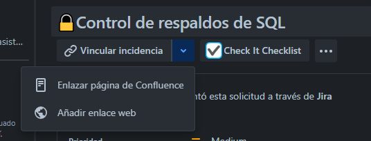

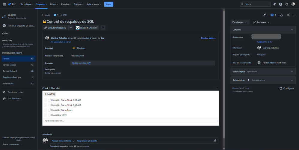

¡Buenas tardes!
Es un proyecto de asistencia a la gestión de servicios de Jira clasificado como gestionado por equipos y estoy usando la versión gratuita. El equipo de soporte usaba Asana para manejar sus informes diarios, pero se decidió migrar a Jira para integrarse con el equipo de desarrollo. Tienen tareas que implican una serie de pasos. Desde el principio, no pude crear una subtarea, por eso vinculé la aplicación "Check it Checklist" para que pudieran marcar sus tareas. El problema es que la aplicación no se integra con las automatizaciones, por eso volví a investigar cómo crear subtareas.
Muchas gracias

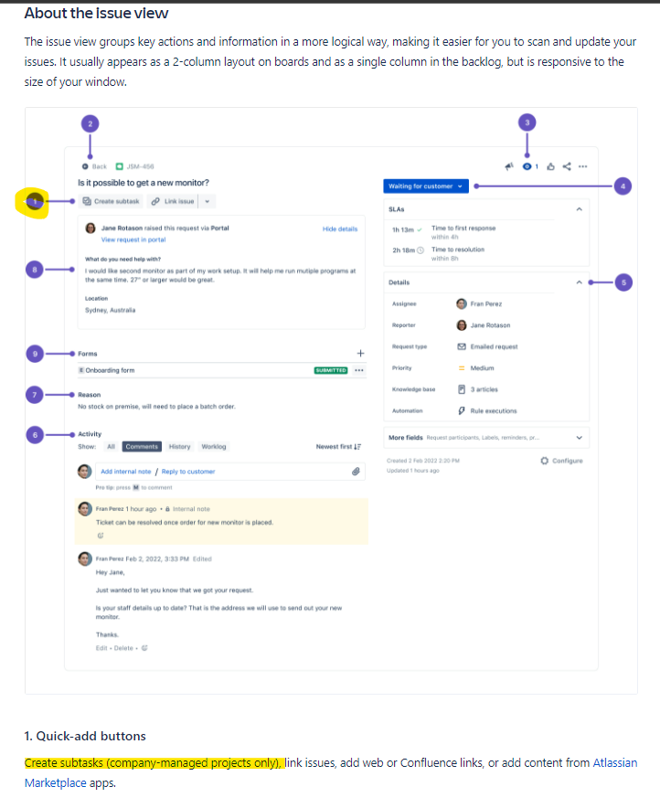

https://support.atlassian.com/jira-service-management-cloud/docs/changes-to-requests-in-the-new-issue-view/
Acabo de ver en la documentación que las subtareas solo están disponibles en proyectos administrados por la empresa. No creo que pueda hacerlo. ¡Gracias por tu ayudaCaptura de pantalla 2023-09-04 142705.png

Thank you for that clarification.
Adding issue types to a Team Managed project is different than adding issue types to a Company Managed project.
Unfortunately it is not possible to add the Subtask issue type to Team Managed Service Management projects at this time.
There is a change request for that here:
https://jira.atlassian.com/browse/JSDCLOUD-8623
