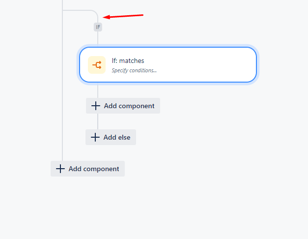

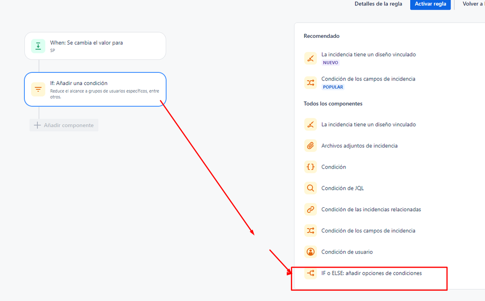

Hello,
locate the IF ELSE conditional so you can implement the IF and in the first option and the others in the ELSE.
Hello,

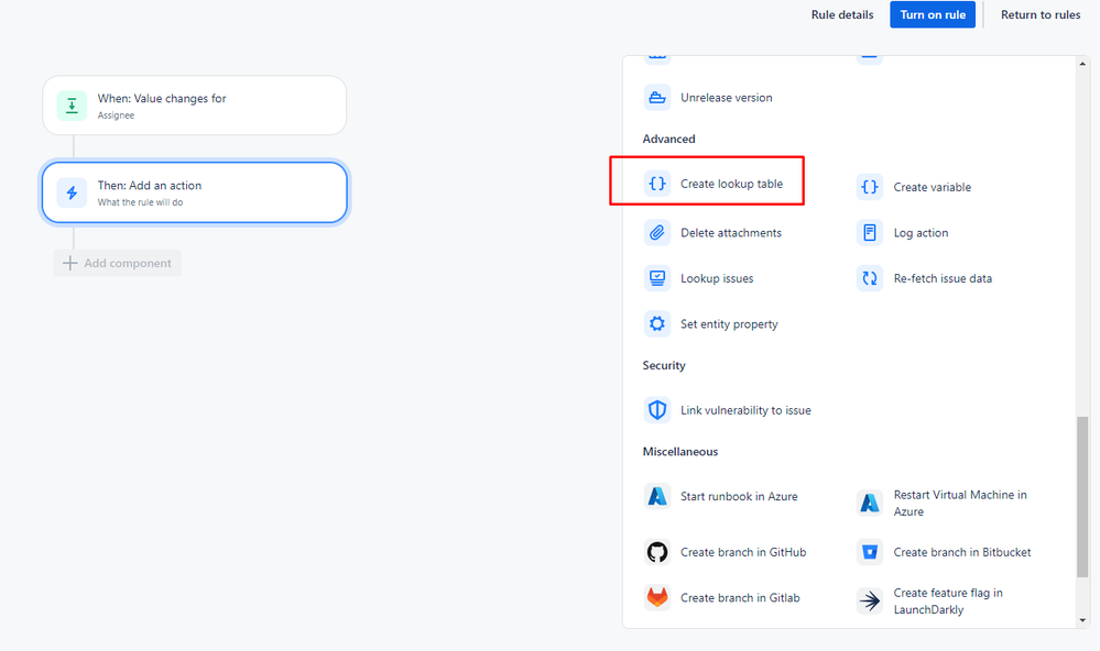

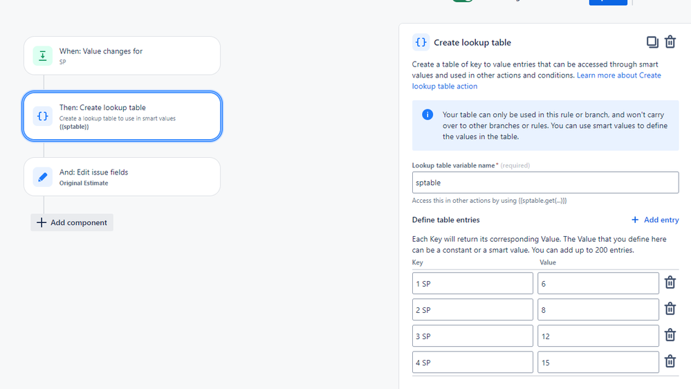

Hello,

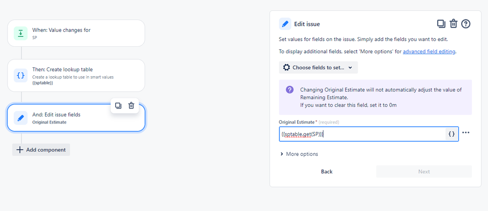

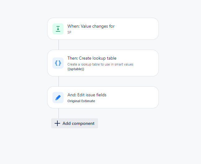

Use the automation with "Create lookup table!", below is the automation that I reproduced in my instance.

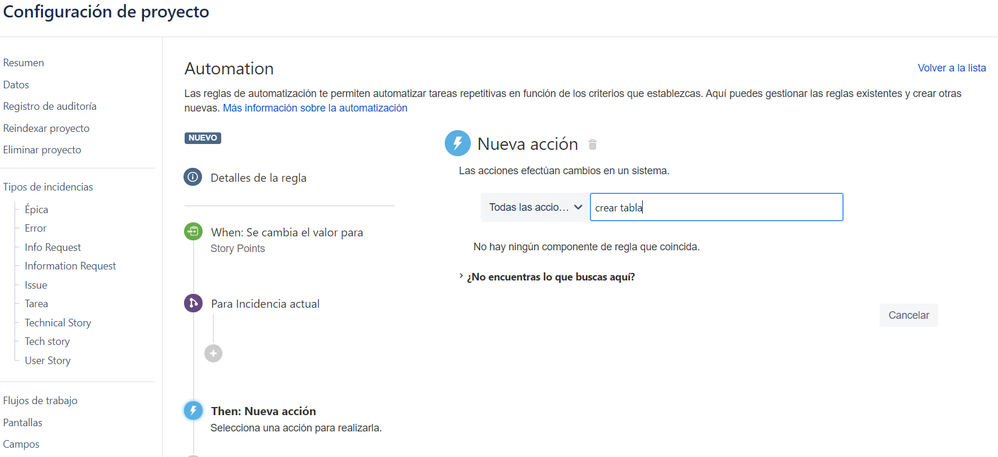

En que parte de jira se configura esto? En la parte de automation, cuando creo la regla no me sale esa opción...

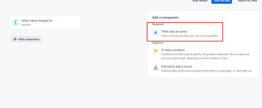

Yes, in automation. After triggering, select Add on Action.

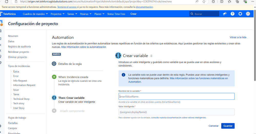

Mi versión de jira es más antigua y la función "Create lookup table" no está disponible, por lo que no puedo configurarlo de esa manera, necesito otra solución.
Lo único parecido que veo entre las opciones que hay en 'Nueva accion' es la de crear variable:
No sé si con esta opción se puede configurar, de ser así cual sería el procedimiento?
Gracias.

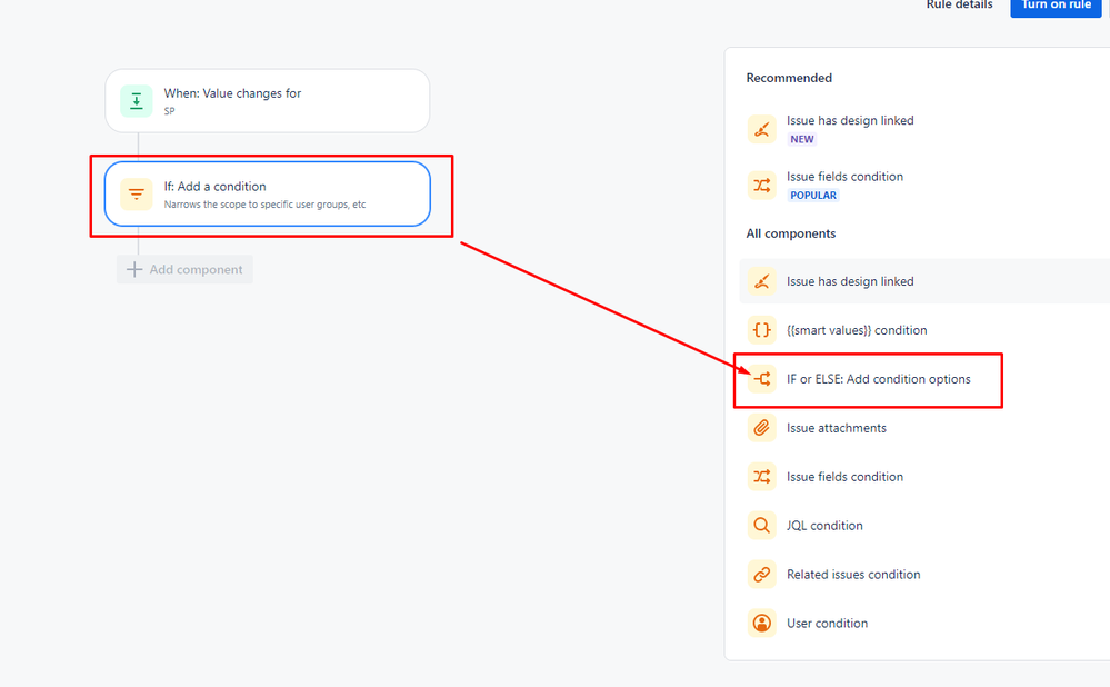

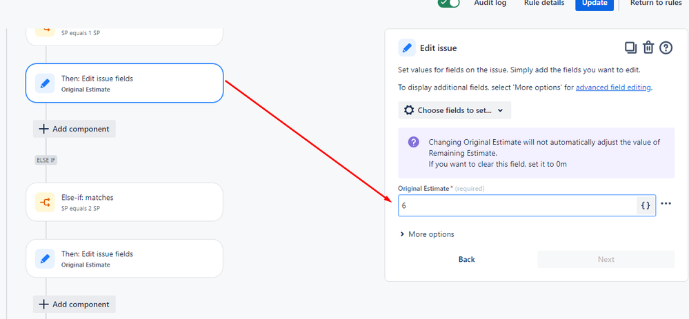

Hello,
You can use the IF ELSE conditional as in the example.
I hope this solution helps.

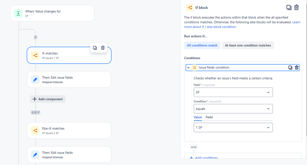

I built it for the first two values, just add more levels.
