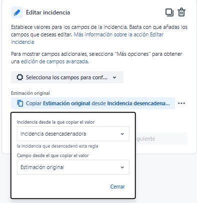

Hola! Cree una atomización para crear una épica cuando la tarea (ticket de cliente) cambia a un determinado estado, necesito copiar el valor cargado en Estimación Original (del ticket) a Estimación Original (de la épica).
La automatización se ejecuta correctamente, pero no logro copiar el valor en este campo.
En "Incidencia desde la que copiar el valor", probé con "Incidencia actual", "Incidencia desencadenadora" e "Incidencia principal", pero no logro hacerlo andar

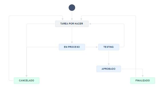

Adjunto el flujo de trabajo de tablero

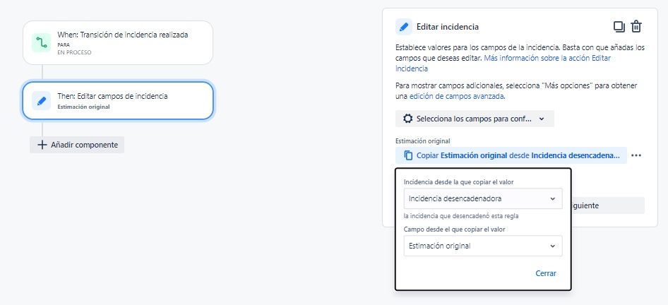

La automatización es sencilla, cuando la épica pasa a estado EN PROCESO

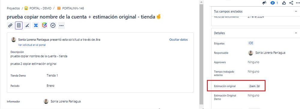

Regla aut para cargar estimacion original en epica.jpgLo que intento hacer es, copiar el valor que tiene el ticket de cliente en campo estimación original

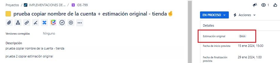

A la épica (estas incidencias son asignadas a un equipo interno)

Thank you for those rule images.
Your rule appears to be coping the Original Estimate value from the trigger issue, and back to the same issue.  If you want to update from a different issue, the rule will need to access the other issue first.
For example, the rule could use the Lookup Issues action to do this:
  • trigger: the issue transitions
  • action: lookup issues, using JQL to find your customer ticket
  • advanced compare condition: confirm that only one customer ticket was found
    • first value: {{lookupIssues.size|0}}
    • condition: equals
    • second value: 1
  • action: edit issue to set the Original Estimate to this
    • {{lookupIssues.timetracking.originalEstimate}}
