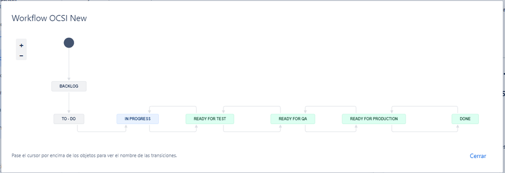

Por ello es que para el Requerimiento(Epica) y Errores tengo un flujo de trabajo que es:
  • BACKLOG
  • TO-DO
  • IN PROGRESS
  • READY FOR TEST
  • READY FOR QA
  • READY FOR PRODUCTION
  • DONE

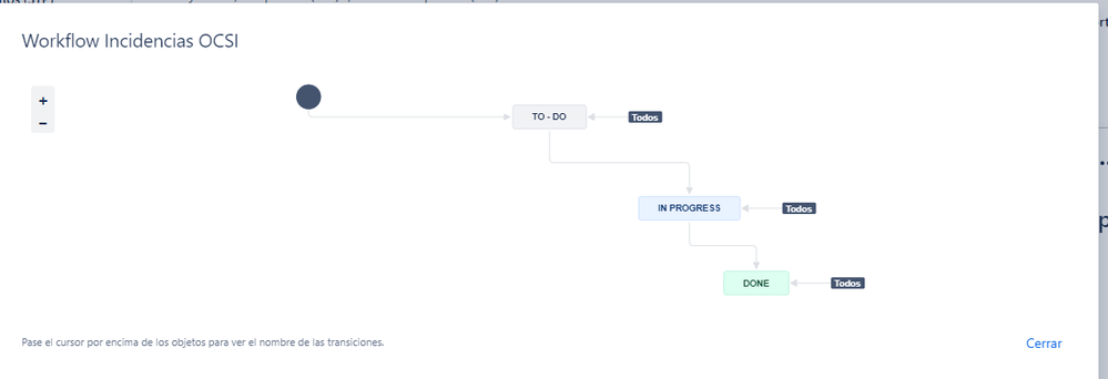

Para las tareas, ticket, meet, historia, soportes, y llamadas uso el siguiente flujo:
  • TO-DO
  • IN PROGRESS
  • DONE

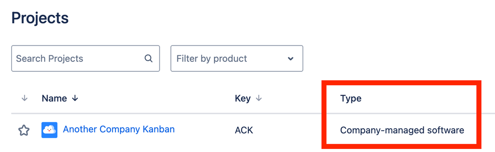

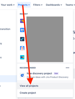

"Kanban" no es un tipo de proyecto. Obtenga la información del tipo de proyecto en la página Ver todos los proyectos en el menú Proyectos.
Mire en la columna Tipo. Ejemplo:

"Kanban" is not a project type. Please get the project type information from the View All Projects page under the Projects menu.
Look in the Type column. Example:
