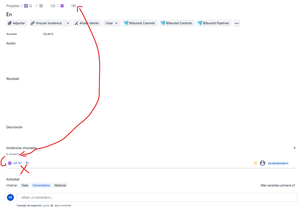

Si, necesito saber una función de como poder "reutilizar" una incidencia secundaria ya previamente creada y relacionada a la incidencia "A" para posteriormente en la incidencia "B" poder usarla nuevamente sin tener que capturarla nuevamente, aunque la incidencia secundaria sea la misma, a partir de que separo las incidencias en "A" y "B" para mi ya son independientes porque están en diferentes "Incidencias" y periodos de tiempo distintos (Lo que necesito es reutilizar la incidencia para no tener que capturarla nuevamente)
La función "Clonar" hace que se muestre la relación de todas las clonaciones y eso no me va a funcionar porque dejara muchos registros relacionados como "is cloned by" (adjunto pantalla)Pantalla JIRA.png
¿La función que comentas de automatización si me funciona para esto?

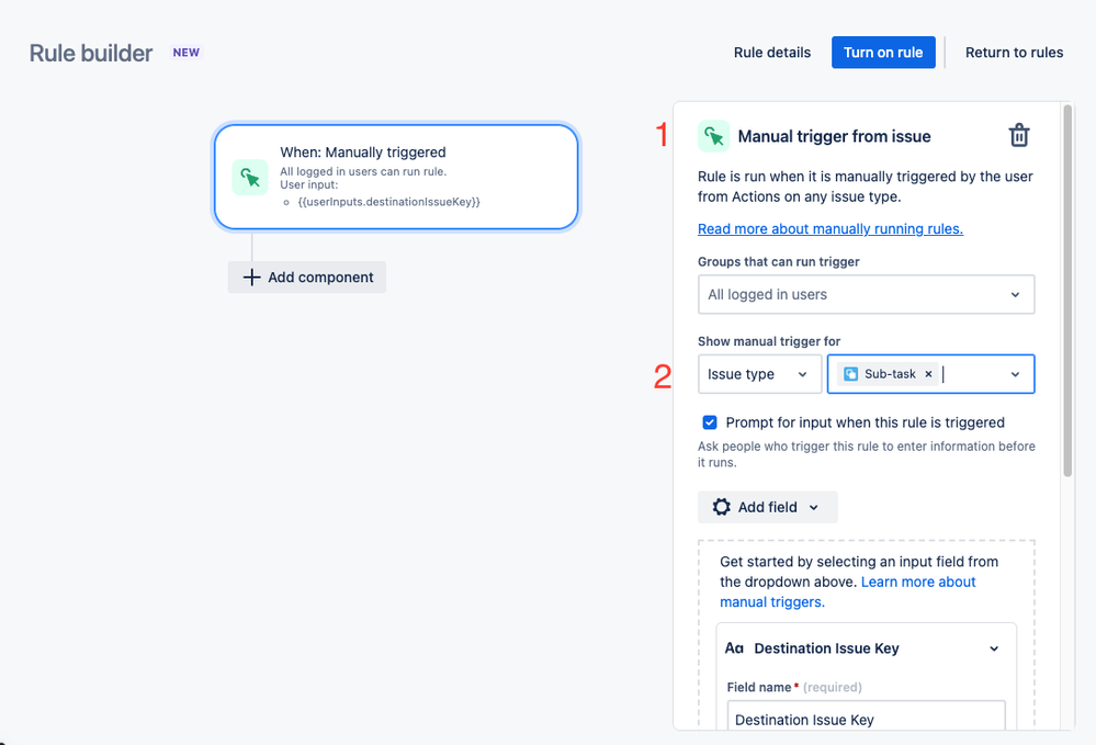

Al crear una regla de automatización, debe identificar un evento que hará que se ejecute la regla.
Si ya tiene el Incidente A y el Incidente B creados y desea copiar la subtarea del Incidente A al Incidente B, puede crear una regla con un Activador manual (1).
Como parte de ese activador manual, querrá especificar que solo se pueda activar a partir de tipos de problemas de subtarea. (2)

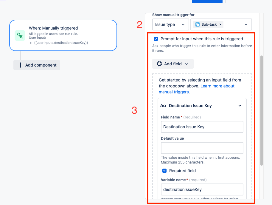

Además, en el activador, puede configurar una Entrada de usuario para que el usuario especifique la clave del problema para el Incidente B. (3).

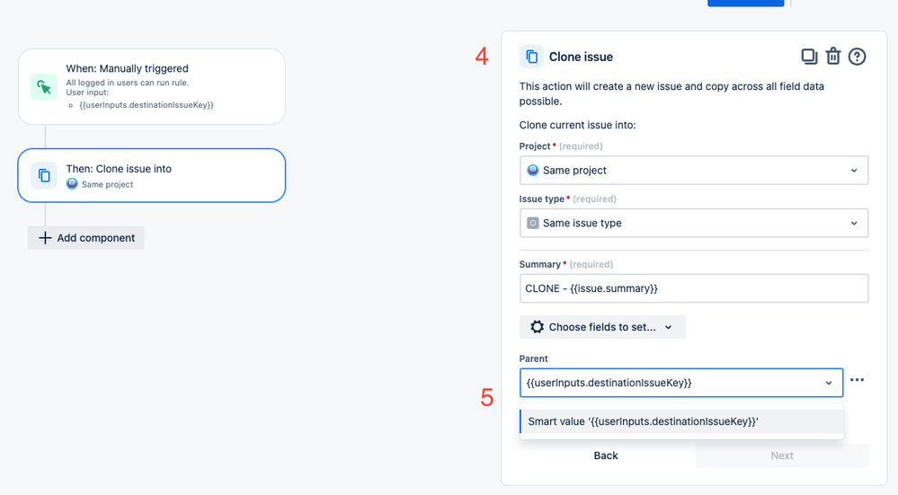

Luego podría incluir una acción Clonar problema que haría una copia de la subtarea. (4)
Dentro de esa acción Clonar problema, cambiaría el valor principal de la nueva subtarea que se creará para que su principal sea el problema que se proporcionó en la entrada del usuario. (5)

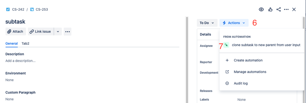

Para ejecutar la regla de automatización de clonación, debe abrir la subtarea que desea clonar, hacer clic en el botón Acciones (6) y hacer clic en la regla (7).

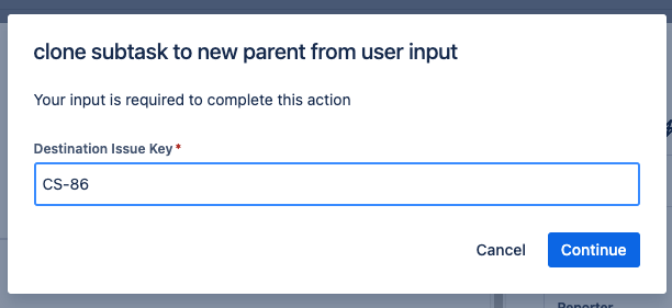

Es posible que aparezca una ventana emergente solicitándole que ingrese la clave para el problema de destino. Debe ingresar la clave y hacer clic en el botón Continuar.
La regla se ejecutaría, haciendo una copia de la subtarea y colocándola bajo el incidente que usted especificó. Y no se crearía ningún vínculo entre la subtarea original y la nueva subtarea.

When creating an Automation Rule you need to identify an event that will cause the rule to execute.
If you have Incident A and Incident B already created, and you want to copy the subtask under Incident A to Incident B, then you could create a rule with a Manual Trigger (1).
As part of that Manual Trigger, you would want to specify that it could only be triggered from Subtask types of issues. (2)
Also in the trigger you could set up a User Input for the user to specify the issue key for Incident B. (3).
You could then include a Clone Issue action that would make a copy of the subtask. (4)
Within that Clone Issue action you would change the Parent value for the new subtask that will be created so that its Parent is the issue that was provided in the User Input. (5)
To execute the cloning automation rule, you would open the subtask you want to clone, click on the Actions button (6), and click on the rule (7).
You could get a pop-up prompting you to enter the key for the destination issue. You would enter the key and click the Continue button.
The rule would execute, making a copy of the subtask and putting it under the incident you specified. And there would be no link created between the original subtask and the new subtask.
