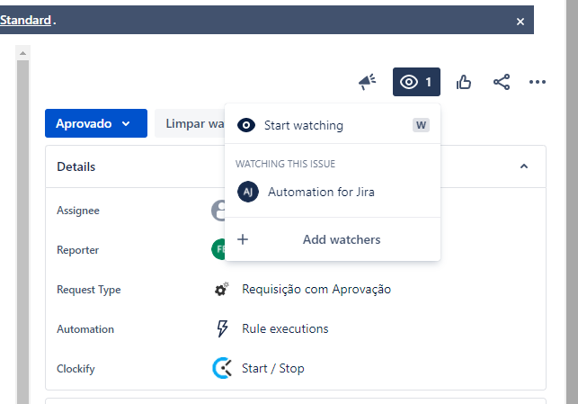

Você deseja fazer isso de forma interna ou pelo customer portal?
Porque se for de forma interna, ao clicar no ícone de "Watcher", aparece a opção de "Add watchers" e você consegue selecionar outros usuários. Vide anexo

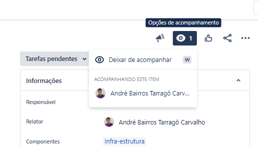

André Carvalho
December 3, 2021
Então, é justamente isso que estou procurando, pois não aparece essa opção de "Add Watchers"
André Carvalho
December 3, 2021
Fernando Eugênio da Silva
December 3, 2021
Consegue enviar um print da sua tela? Assim consigo dar uma olhada e te ajudar melhor sobre o que ta passando.

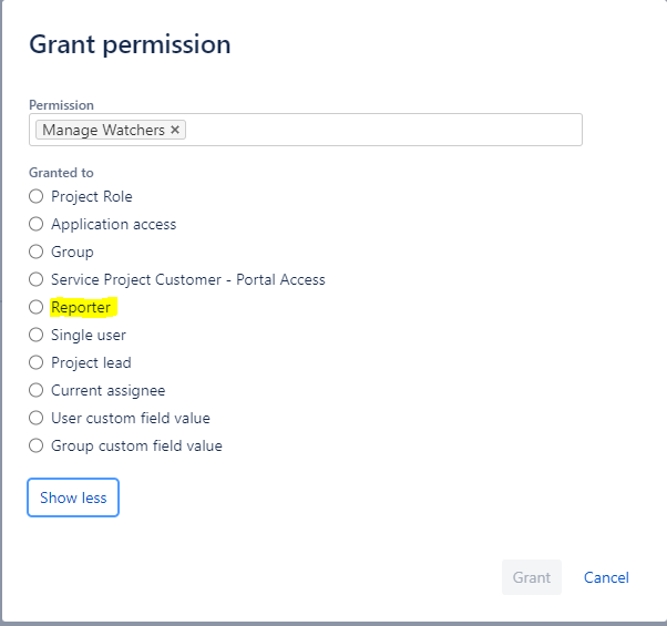

Você precisa fazer o seguinte:
Acesse as configurações do projeto;
Clique em "Permissions";
E selecione para editar o esquema de permissões:
Em seguida vá na opção "Voters & watchers permissions" e os requisitos de
"Manage Watchers"
"View Voters and Watchers"
Podem ser editados e incluídos o "Reporter", por exemplo:
Para isso, basta você clicar em "Edit" e colocar o reporter:
Assim o usuário "Reporter" vai poder adicionar e ver os observadores de cada issue que ele criou.
Faz o teste e valida, caso não funcione retorna aqui para vermos outra possibilidade, mas acredito fortemente que seja esse o caminho.
