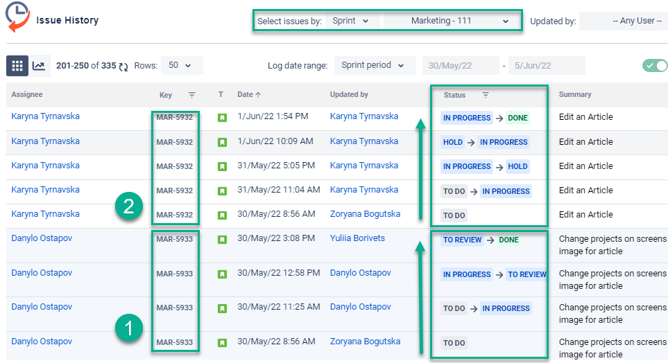

Puedo sugerir una aplicación Issue History for Jira como solución alternativa. La aplicación desarrollada por mi equipo, registra todos los cambios de tareas en un solo lugar y puedes ver los cambios de estado como en un diario.
Hay un periodo de prueba de 30 días, así que puedes probarlo y ver si funciona.
