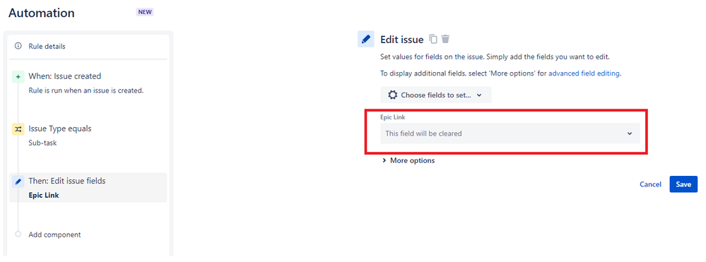

Olá, @Trudy P Claspill !
Esta é a lógica que pensei para fazer minha automação.
Quando crio uma Subtarefa, ela deverá herdar a informação "Epic Link" da História, Tarefa ou Bug (Item Pai).
Neste espaço que destaquei em vermelho eu deveria fazer alguma JQL para puxar esta informação do Item Pai, certo?

Trudy P Claspill
July 19, 2023
Você não deve definir o campo Epic Link na subtarefa. O campo Epic Link deve ser usado apenas para vincular problemas de nível padrão (ou seja, História, Tarefa, Bug) a Epics. As subtarefas não devem ser vinculadas diretamente aos épicos.
Se você insistir em querer ver o Epic do problema pai das subtarefas dentro da subtarefa, precisará adicionar essas informações de uma maneira diferente.
Você pode registrar a chave épica em um campo personalizado separado.
Você pode criar um link de problema genérico entre a subtarefa e o Epic.
Em ambos os casos, você precisa decidir o que deseja que aconteça se o problema pai da subtarefa for removido da Epic e opcionalmente adicionado a uma Epic diferente.

Gabriel Kaneko
July 20, 2023
Hmmm, entendi!
Tentei mexer bastante nas automações ontem, mas não encontrei nenhuma maneira.
Imaginei mesmo que não tem como vincular o Item Filho no Épico.
@Trudy P Claspill , muito obrigado pela sua ajuda!

Gabriel Kaneko
July 19, 2023
Olá, @Bill Sheboy !
Quando faço um filtro rápido de épico no quadro do meu time, ele filtra apenas pelas Histórias, Tarefas ou Bugs (Itens Pai), mas as Subtarefas são ocultadas por conta do filtro. Por isso gostaria que o campo "Epic Link" fosse herdado para as Subtarefas também.
Estou tentado fazer a automação desta forma, mas aparentemente preciso de um JQL para puxar esta informação (Epic Link) do Item Pai.
Bill Sheboy
July 19, 2023
Thanks for that information, Gabriel.
The epic link field is not relevant for the subtasks.  I can understand that logically for the hierarchy it may make sense: subtasks are part of a story, the story is part of an epic, and so the subtasks are part of the epic.  But practically they are not as subtasks are only part of their direct parent.  To filter and show what you describe often requires marketplace addons for JQL filters.
