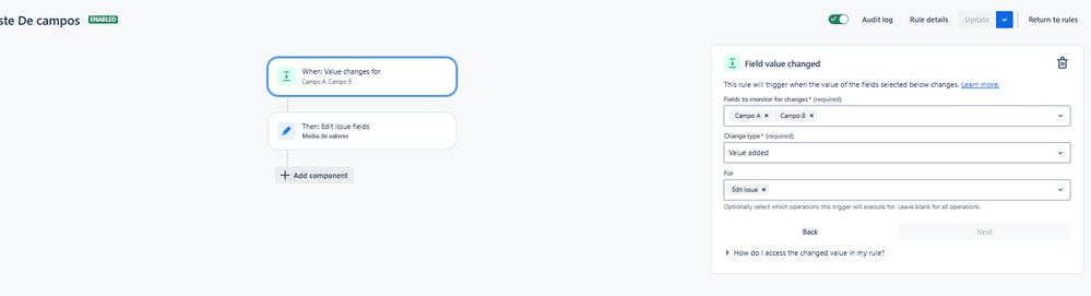

Criei a seguinte automação:
- Quando alteração de valor de campo
   - Editar campo do item
      - Escolhi o campo que vai armazenar o cálculo da média e coloquei a seguinte fórmula:
         {{(issue.customfield_10397 + issue.customfield_10398) / 2}}

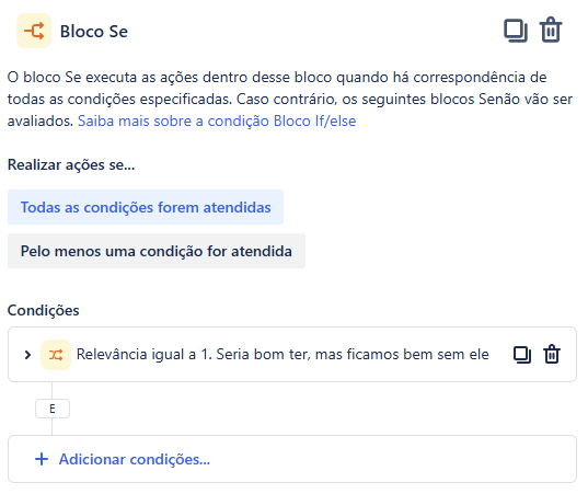

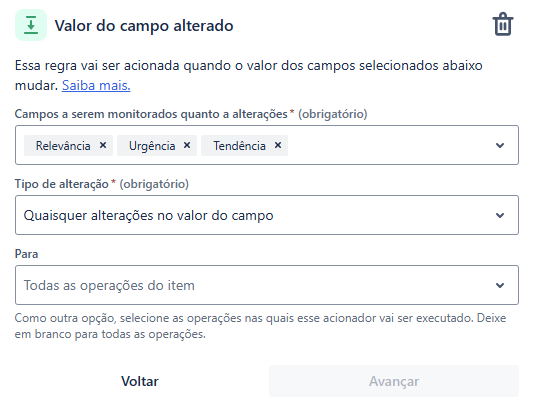

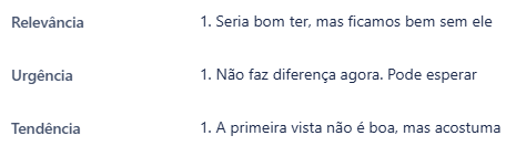

Meus campos originais são Relevância, Urgência e Tendência. São campos do tipo "Radio Buttons" e, cada um, possui 5 opções de escolha.

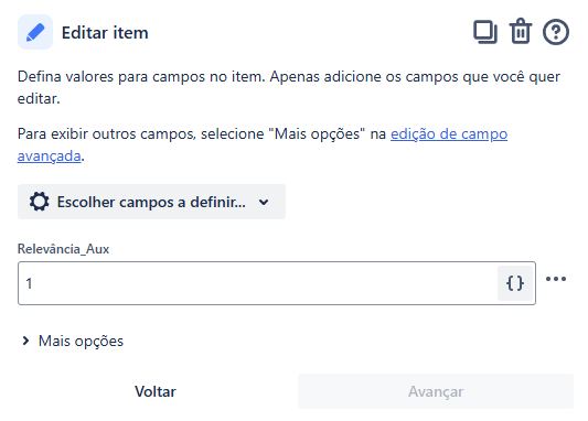

Como eles são do tipo "texto", para a automação eu criei 3 campos personalizados  numéricos: Relevância_Aux (10424), Urgência_Aux (10398) e Tendência_Aux (10397) que serão usados para a realização do cálculo da Média.
A minha automação ficou assim:
Esse "bloco" acima (Bloco Se + Editar item) se repete 15 vezes, pois, conforme falei anteriormente, os campos Relevância, Urgência e Tendência possuem 5 opções de escolha, cada um deles.

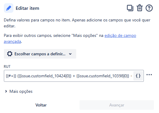

Por fim, realizo o cálculo da Média:
RUT é o meu campo de Média. No exemplo anterior, onde todos os 3 campos Aux possuem o valor 1, o campo RUT deveria mostrar o resultado 3, porém, está mostrando 2.
Creio que, em algum lugar da automação, ela não está fazendo a conversão correta ou está apresentando algum delay e isso provoca o recálculo errado da Média. Será que é pelo fato de verificar 15 blocos (Bloco Se + Editar item)? Teria uma outra forma "resumida" para se evitar esse 15 blocos de cálculo?

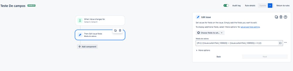

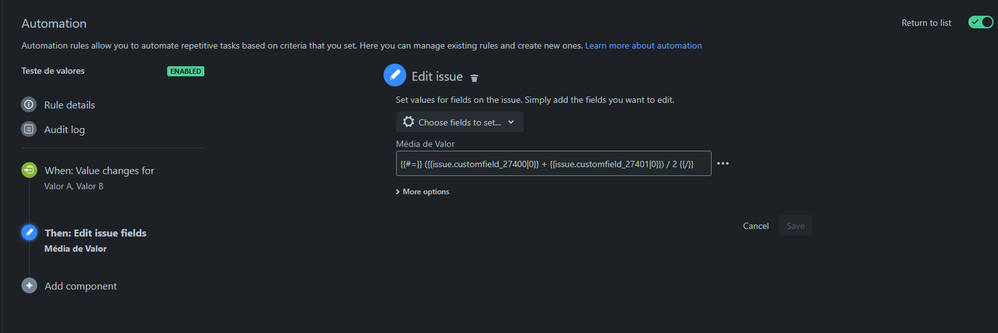

Ola @Vinícius Pereira
No seu campo de média, adicione o seguinte smart value:
{{#=}} ({{issue.customfield_10397|0}} + {{issue.customfield_10398|0}}) / 2 {{/}}
Meus testes foram realizados em ambiente DC, mas acredito que a solução seja a mesma!
Cloud
Espero que isso ajude :)

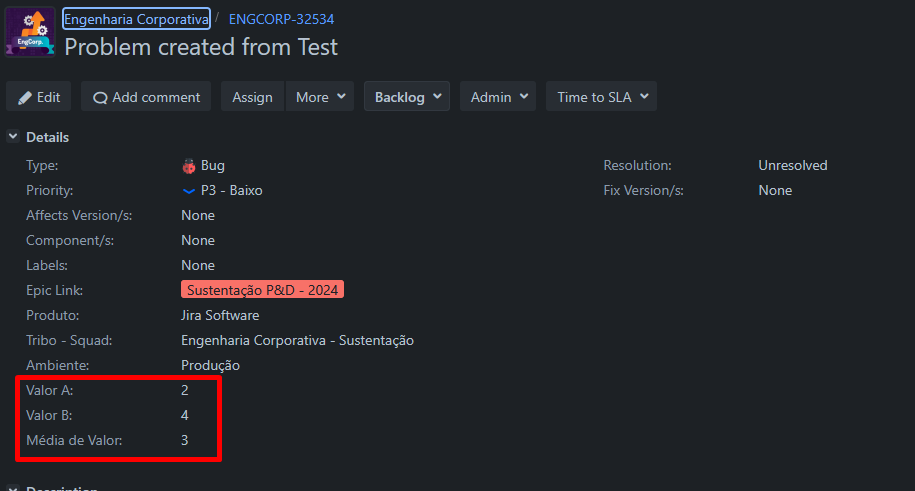

Vinícius Pereira
February 11, 2025
Olá @Layssa Souza ! Funcionou perfeitamente!! Muito obrigado!!

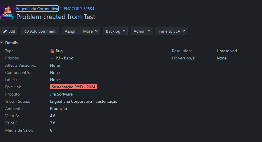

Hi @Vinícius Pereira
You could add the ROUND() function around the value, selecting the desired precision: https://support.atlassian.com/cloud-automation/docs/jira-smart-values-math-expressions/#Functions
For example, to round to 3 decimal places:
{{#=}}ROUND(({{issue.customfield_10397|0}} + {{issue.customfield_10398|0}}) / 2, 3){{/}}

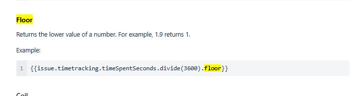

{{#=}} floor(({{issue.customfield_10397|0}} + {{issue.customfield_10398|0}}) / 2 + 0.5) {{/}}
Teste 2.pngNão consegui identificar o motivo do round não funcionar, então apliquei o floor, que também é aceito no smart value
Ele arredonda o valor para baixo para o inteiro mais próximo e o "(2 + 0.5)" faz com que números como 2.8 ou 3.3 sejam arredondados corretamente.
Veja se para você funciona, infelizmente, o floor eu não consegui testar no JIRA Cloud, pois fiquei sem o ambiente :)
