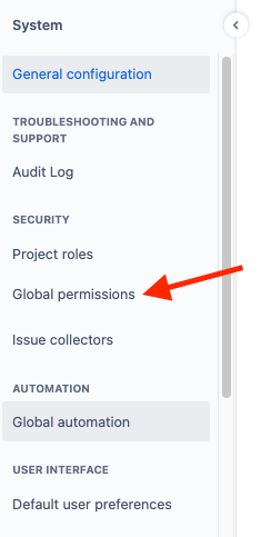

Un administrateur Jira créerait cette règle en accédant aux paramètres système et en sélectionnant Automatisations globales.

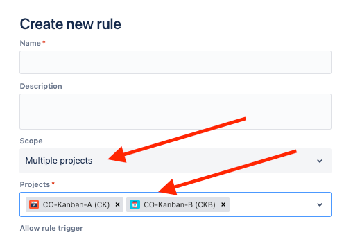

Dans les détails de la règle, ils devront spécifier la portée en tant que projets multiples et sélectionner le projet A et le projet B.

A Jira Administrator would create this rule by navigating to System Settings and selecting Global Automations.
In the Rule Details they would need to specify the Scope as Multiple Projects and select Project A and Project B.

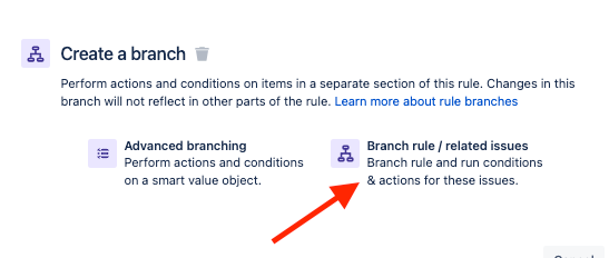

Vous utiliseriez l'option de branche pour l'étape 3.

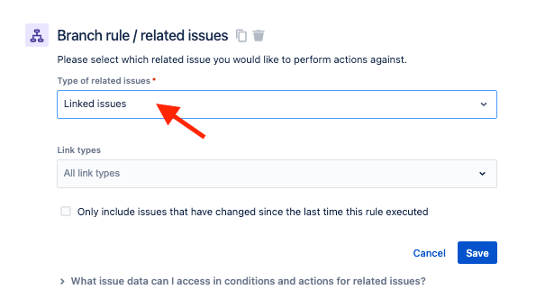

Après avoir choisi le type de branche (problèmes liés), vous sélectionnerez ensuite Problèmes liés comme type de problèmes liés.
Vous devrez également spécifier le type de lien que vous utilisez entre les problèmes.

You would use the branch option for step 3.
After choosing the type of branch (related issues) you would then select Linked Issues as the type of related issues.
You will also need to specify the type of link you use between the issues.
