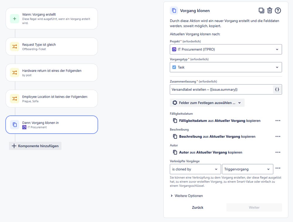

Maximilian Rettig
December 13, 2024
Hallo John,
ich greife die Anfrage mal auf, weil ich das selbe Problem habe.
Screenshot anbei.
Danke
John Funk
December 13, 2024
Was bedeutet es, wenn Sie sagen, dass es nicht funktioniert? Was daran funktioniert nicht? Können Sie das Prüfprotokoll freigeben, das alle Arten von Fehlern anzeigt?
Maximilian Rettig
December 13, 2024
Hat sich erledigt, das Feld "Verknüpfte Vorgänge" war nicht in der Maske zum Erstellen von Tickets in dem Projekt vorhanden. :)
Daher wurde der Wert nicht gesetzt.
Danke!
