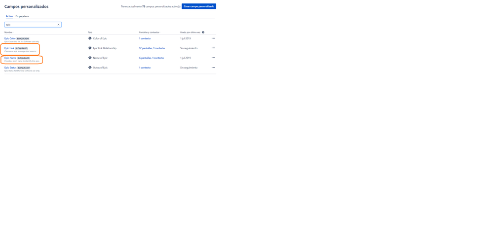

Hola @Trudy P Claspill ! esta es la imagen donde figuran los campos bloqueados
Estoy intentando hacer un análisis/informe para Directorio donde me piden que identifique el Epic en cada issue relacionada al mismo y al no estar como campos... tendría que chequear ese dato a mano para poder trasladarlo al análisis/informe; por eso mi necesidad de ver como puedo sacar ese dato de jira software.
Entiendo que igualmente no va a ser posible porque en su momento se eligió trabajar con proyecto gestionado por equipo y no por empresa.
Pero bueno quería ver si había otra opción para poder tener el dato del Epic en los distintos issues (Historias / Tareas / Subtareas).

Hola @Leticia Bossus ,
Bienvenido a la comunidad.
¿Puede proporcionar imágenes de pantalla para mostrarnos a qué se refiere cuando dice que los campos están bloqueados?
¿Qué problema está tratando de resolver, que cree que se resolverá desbloqueando los campos?
Además, los campos Enlace épico y Nombre épico no se utilizan en proyectos gestionados por equipos.
Los problemas secundarios realizan un seguimiento de su Epic principal mediante el campo Principal en los proyectos administrados por el equipo. El campo Epic Link no es necesario.
Las épicas en los proyectos administrados por la empresa utilizan los campos Nombre de épica y Resumen. Esto está en desuso para que en el futuro el nombre épico ya no se use. En los proyectos gestionados por equipos, el campo Nombre épico ya no se utiliza.
