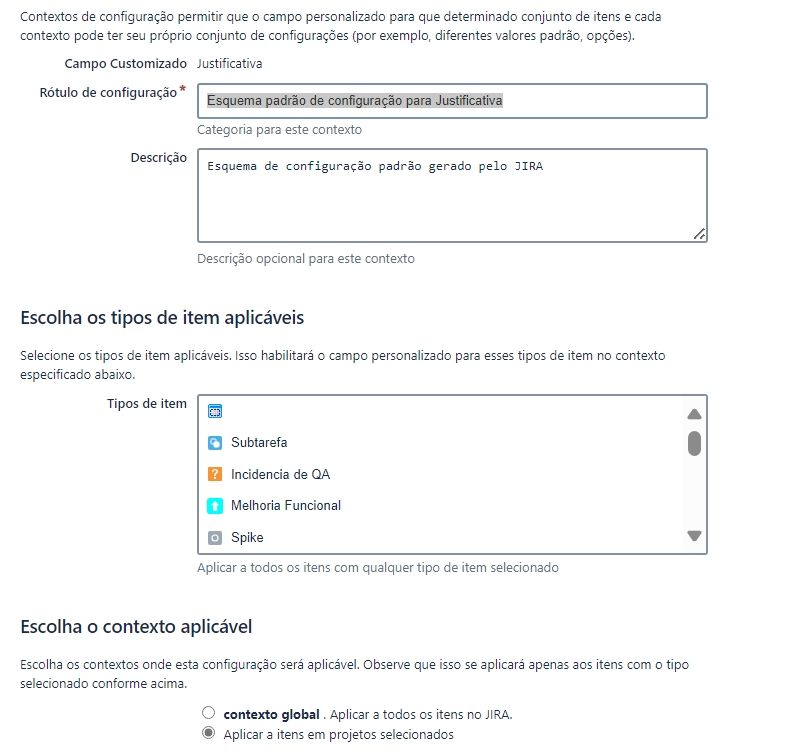

No caso é um projeto gerenciado pela empresa e esse campo é usado em todas as issues, porém para projetos específicos.

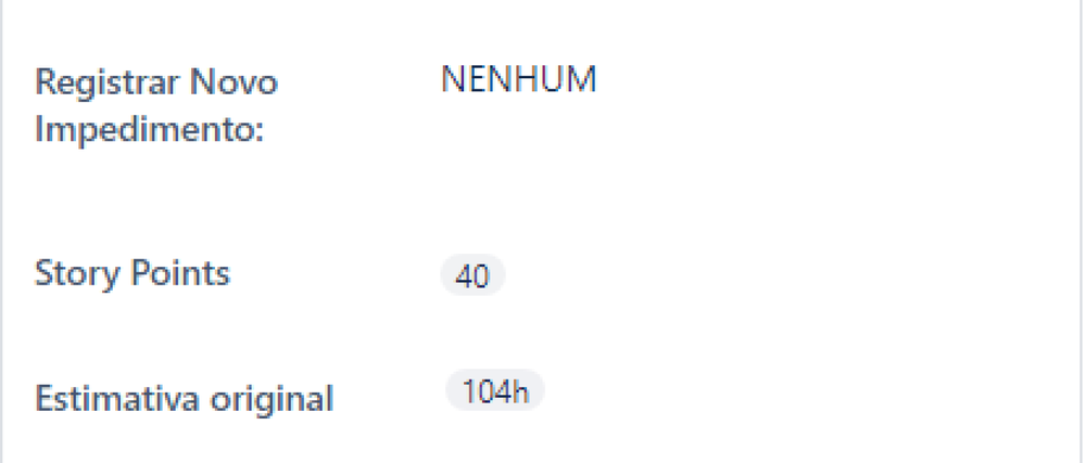

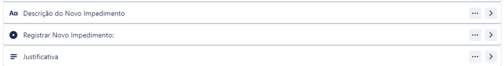

Aparentemente isso talvez seja uma condição do Jira, pois testei com uma conta que não tem permissão de ADM, e o campo aparece quando se está inserido no projeto, mesmo quando não foi você quem criou o card, mas o campo em si está habilitado sim nos esquemas de tela e mapeado como foi pedido pelo solicitante.
Imagem 1: está mapeado assim, para que apareça depois do campo "Registrar Novo Impedimento"
Imagem 2: mas aparece assim seguindo o problema apresentado
Como comentei, o campo aparece só quando estão inseridos no projeto, acredito que tentaram inserir alguém que não estava pois teste estando e não estando dentro de um projeto com esse campo então acredito que por hora acredito que tenha "resolvido" esse problema.
