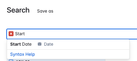

Si vas a Filtros > Buscar elementos de trabajo, puedes usar la función de Búsqueda avanzada para validar tu JQL antes de usarlo en una regla de automatización.
La interfaz de búsqueda incluye ayuda automática para sugerirte campos que podrías estar intentando usar:
Cuando hayas confirmado que la sintaxis es correcta y que obtienes los problemas correctos a través de la pantalla de búsqueda, puedes copiar ese JQL y usarlo en tu regla de automatización.

If you go to Filters > Search Work Items, you can use the Advanced Search capability there to validate you JQL before you use it in an Automation Rule.
The Search interface includes automatic help to suggest fields that you might be trying to use:
When you have confirmed that you have you syntax correct and are getting the correct issues through the Search screen you can then copy that JQL and use it in your automation rule.
