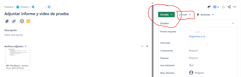

¡Buen día para todos!  Consulta, cómo es posible automatizar un proyecto en JIRA para que ante el cambio de estado a ''Cerrado'' el check de ''Listo'' aparezca por defecto de esa manera y no ''Sin Resolver'' como aparece.

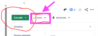

¿Está preguntando qué se debe hacer para que aparezca la marca y el valor verdes aquí cuando cambia el estado del problema a "Listo" (o cualquier otro estado de color verde)?
La flecha rosa y el cuadro identifican el campo Resolución del problema. Nunca debe incluir explícitamente el campo Resolución en las pantallas Ver o Editar problema. Siempre que ese campo se incluya en una pantalla, el usuario deberá seleccionar un valor. El único momento en que ese campo debe tener un valor es cuando el problema pasa al estado "hecho"/verde. De lo contrario, el campo debería estar vacío. Si el campo está realmente vacío, no aparecerá en esa área en absoluto, así:

Are you asking what needs to be done to make the green check and value here when you change the issue status to "done" (or any other green colored status)?
The pink arrow and box are identifying the Resolution field for the issue. You should never have the Resolution field explicitly included in your View or Edit Issue screens. Whenever that field is included in a screen the user will be required to select a value. The only time that field should have a value is when the issue is transitioned to a "done"/green status. Otherwise the field should be empty. If the field is truly empty it will not show up in that area at all, like this:

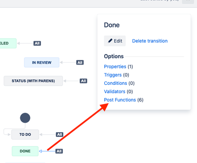

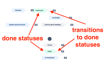

To set the Resolution field you need to modify the Workflow Transitions that go to "done"/green statuses.

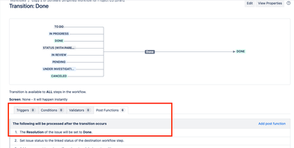

You modify each of these transitions to include a Post Function to set the Resolution field.
Screenshot 2024-06-26 at 12.45.04 PM.pngScreenshot 2024-06-26 at 12.45.44 PM.png
