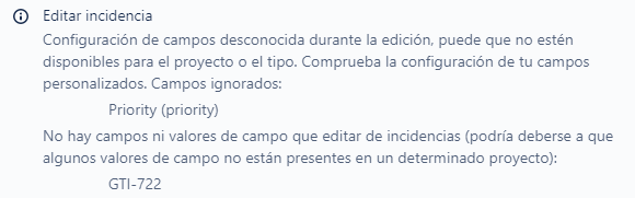

Se tiene una regla de automatización que usa la acción "Editar incidencia", sin embargo esta genera el siguiente error:

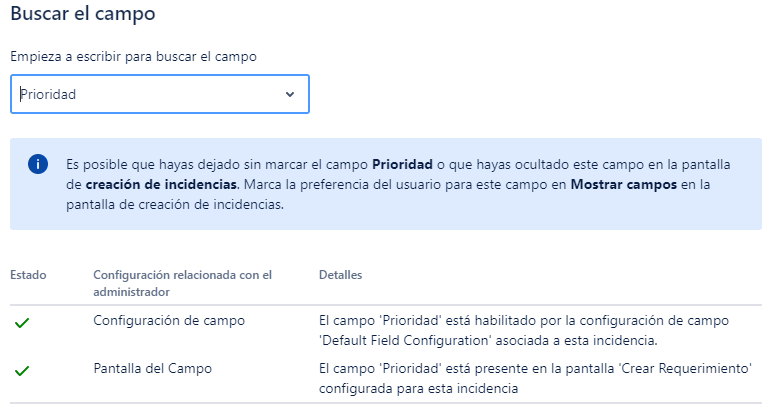

El campo "Priority" se encuentra tanto en la pantalla de "Crear Requerimiento", como en la configuración de campos del proyecto:

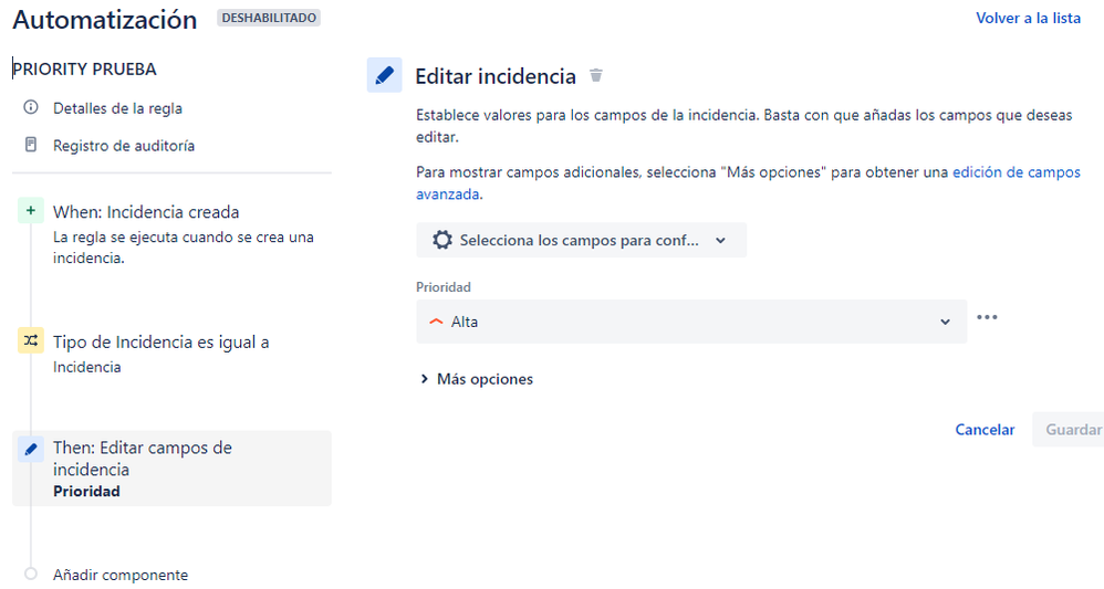

La regla es:

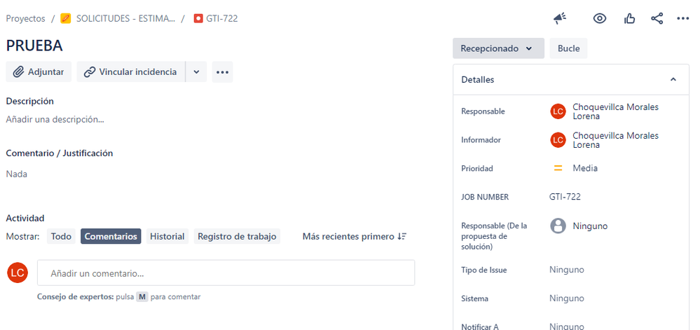

Detalle del issue (habilitado para edición "Prioridad"):

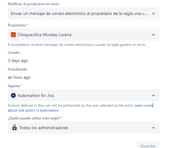

En los detalles de la regla, ¿qué se especifica para el actor de la regla?
¿Puede editar el campo Prioridad directamente cuando está viendo el problema?
¿La imagen de los detalles del problema corresponde al problema que activó la regla: GTI-722? Si no es así, muéstranos una imagen de ese problema.
¿Puedes cambiar la Prioridad del problema GTI-722 manualmente cuando lo estás viendo?

Translated error message:
Edit issue
Unknown field settings during editing, may not be available for project or type. Check your custom field settings. Ignored fields:
Priority
There are no fields or field values ​​to edit from issues (could be because some field values ​​are not present in a certain project):
GTI-722

Si es posible editar el campo Prioridad manualmente.
Detalles de la regla:
Detalle del problema GTI-722

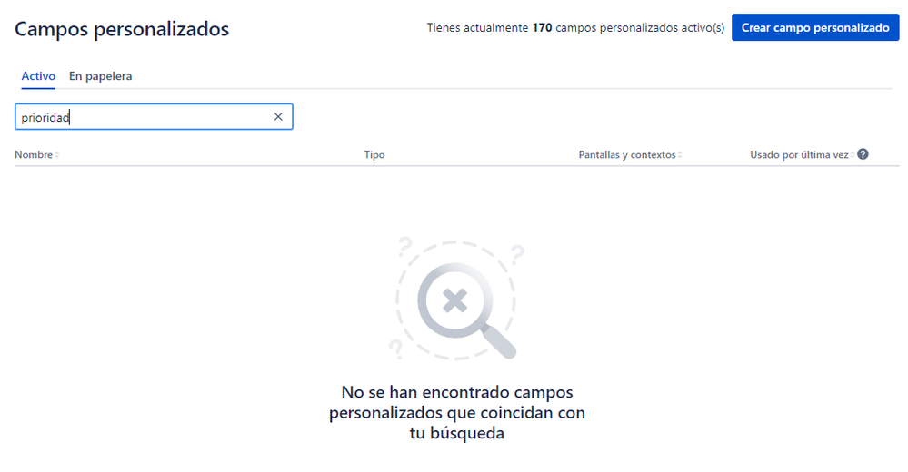

Realice la búsqueda y no se encontró el campo personalizado "Prioridad".busqueda.PNG
Además recalcar que el mismo error se repite con otros campos.

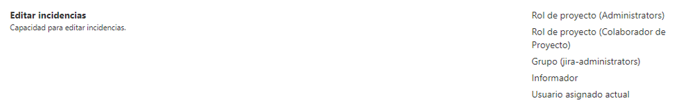

Verifique el esquema de permisos para este proyecto y muéstrenos la información para los permisos de edición de problemas.
Aquí hay un ejemplo:

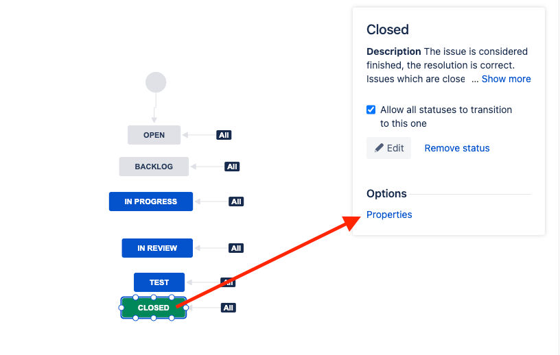

¿Tiene alguna propiedad de flujo de trabajo configurada para los estados que limitaría el acceso para editar el problema cuando está en ese estado?
Para determinar que iría a la pantalla Editar para el flujo de trabajo, haga clic en el rombo de estado y luego haga clic en Propiedades.

Esquema de permisos para editar incidencias:

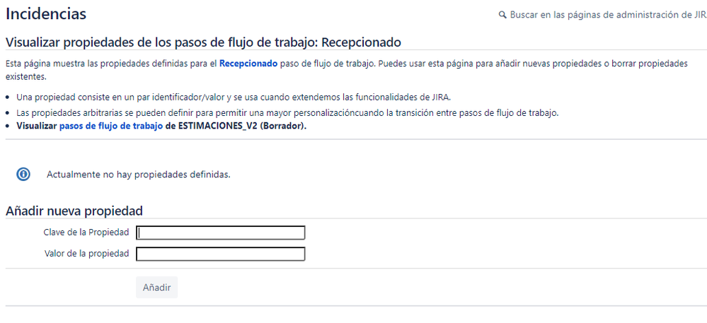

No se cuenta con propiedades:

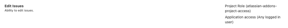

Sospecho que el problema es que Automation for Jira no tiene permiso para editar los problemas porque falta esto:
Utilice el Asistente de permisos para comprobar si este es el caso.

Para que Automation for Jira pueda ejecutar acciones contra problemas, el rol de proyecto "atlassian-addons-project-access" debe tener suficientes permisos para ejecutar la acción.
Alternativamente, puede cambiar el Actor de la regla para que sean los usuarios cuyas acciones hacen que se active la regla, u otro usuario específico que sabe que tiene suficientes permisos.

Choquevillca Morales Lorena
December 22, 2022
Ya se solucionó, el problema era el permiso para editar incidencias que menciona.
Muchas gracias!!
