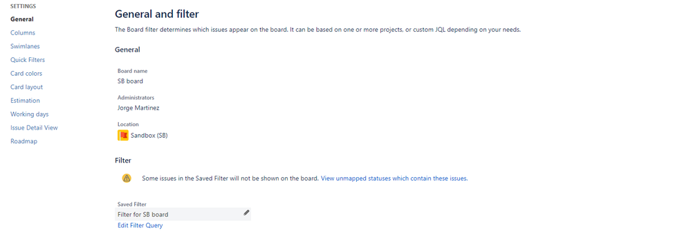

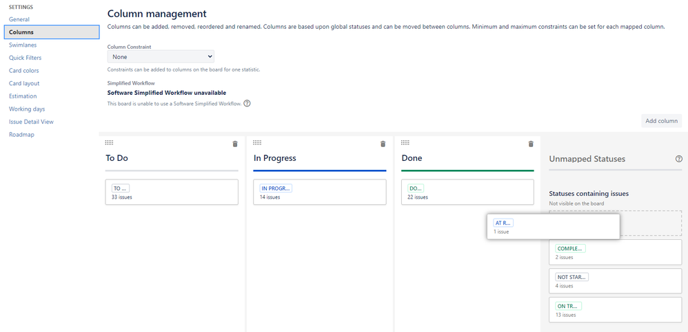

Hola @Gustavo Lava quizas debas revisar el filtro, columnas y restricciones de tu tablero donde esperas visualizar la incidencia.
Si no la ves puede ser porque:
  • El filtro del tablero la esta excluyendo - De ser así, revisalo y actualiza el filtro.
  • El issue se encuentra en un estado que no esta mapeado - De ser así actualiza el mapeo de estados en las columnas y/o backlog

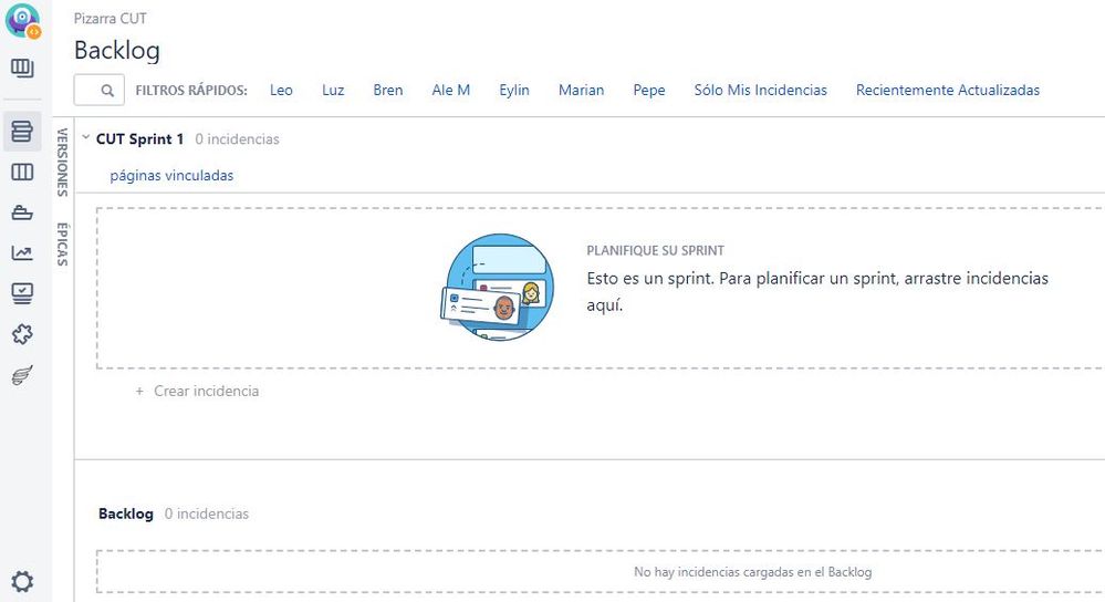

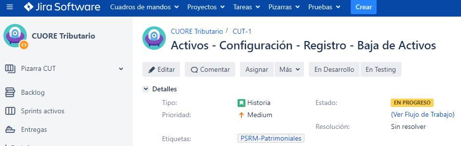

Por lo que alcanzo a ver en las imagen, el issue esta EN PROGRESO y estas mostrando una vista de backlog que usualmente tiene los estados de Open/Redy o similares. Quizas si te vas a la vista del Scrum Board o Kanban Board encuentres la incidencia.

Hola @Jorge Martinez ! Gracias por tu respuesta. Ahí pude solucionarlo con tu recomendación de revisión de filtros. Tenía Estados sin asociar y por eso no aparecía la HU!

Tengo esta HU:
La Etiqueta q acabo de crear, para que se vea la HU en la Pizarra CUT es PSRM-Patrimoniales. Ahora bien, al ir a la pizarra -ya sea al backlog o al sprint- no me aparece. Mirá:
