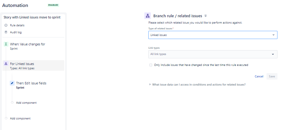

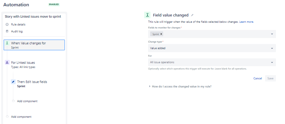

Ashish Bijlwan
February 7, 2023
Hi @Georgina
You can try the Automation Rule as below for your requirement. This works for meimage.pngimage.pngimage.png
Thank you,
Ashish

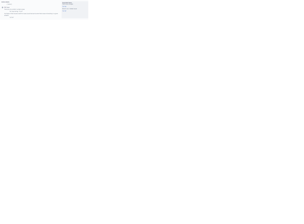

Georgina
February 10, 2023
Hola! @Ashish Bijlwan perdón que vuelva  a molestar. Te comento el error que arroja para la siguiente situación: Si una historia de usuario ya tiene un valor en el atributo sprint y yo quiero arrastrarla a otro sprint porque todavía no ha sido finalizada, la regla da error porque no sabe que valor de sprint asignarle a las tareas que tiene asociada esa historia de usuario.
Por ejemplo, la historia de usuario fue trabajada en el sprint 2. Luego pasa a backlog y se vuelve a tomar en el sprint 6. Cuando arrastro la historia de usuario, la regla da error porque no sabe si asignar 2 o 6 a las tareas asociadas.
Espero haber sido clara.
Muchas gracias
Saludos
Georgina

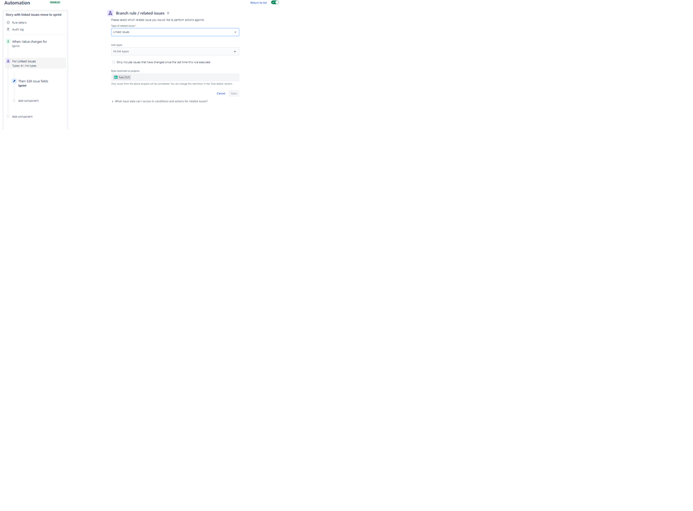

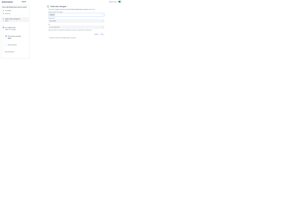

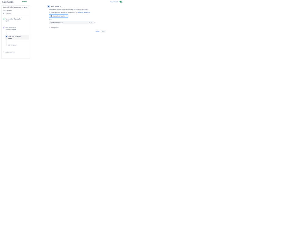

Georgina
February 13, 2023
Hola! adjunto los pasos de la regla (paso1.png, paso2.png, paso3.png). A su vez, adjunto el error que arroja la regla. Gracias!
