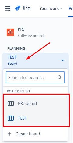

Evgenii
July 15, 2023
Ага, понятно. Это доска для спринтов. Scrum Board.
Если она была создана, то она должна быть в списке досок проекта.
Увидеть ее можно тут:
Это я сделал для примера доску в своем проекте.

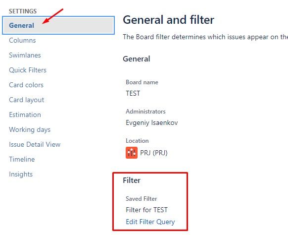

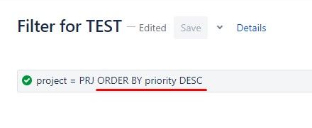

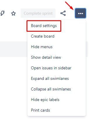

Evgenii
July 16, 2023
Приветствую
Ага, т.е. доска есть, но нужно настроить сортировку задач, отображаемых на доске, чтобы сверху были самые приоритетные. Тогда надо зайти в настройку доски и там поправить настройки фильтра, который отбирает задачи. Примеры ниже, но поправьте фильтр в соответствии со своим именем проекта.
В фильтре строка ORDER BY priority DESC отвечает за сортировку задач по приоритету. DESC = по убыванию, ASC = по возрастанию
