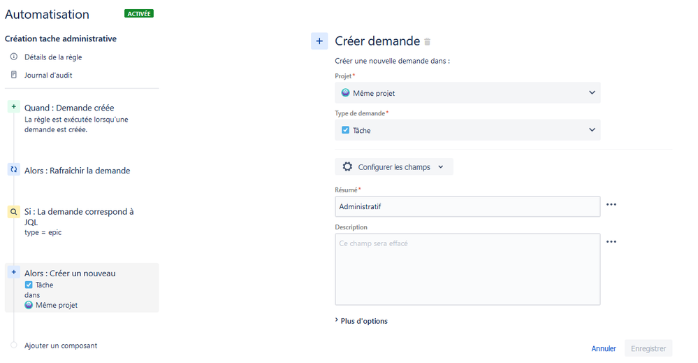

- Voici la règle :
Elle s'applique sur un projet Next Gen (Kanban)

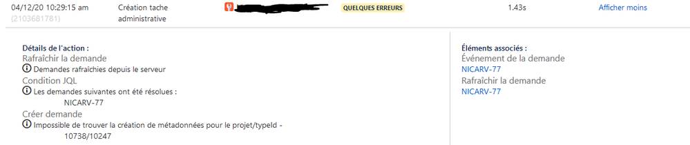

- Voici  le journal d'audit :
J'ai 3 types d'issue Tasks, mais j'ai la même erreur avec les 3.

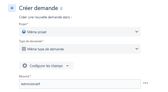

J'ai cependant testé de créer un même type de la demande, et dans ce cas l'epic "Administratif" est bien créée, mais ce n'est pas ce que je souhaite.

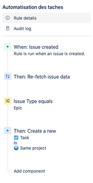

Flavien Gache
December 4, 2020
As-tu créé ta règle au bon endroit ?
Vu qu'il s'agit d'un projet next gen, les règles créé via le panneau general d'automation dans l'administration peuvent ne pas bien marcher. Il est alors préférable de les créer directement dans le projet automation. Comment faire ?
Après avoir sélectionné ton projet, quand tu es sur le kanban, clique sur le petit éclair en haut à droite. Tu vas atterrir sur la gestion des règles d'automatisation Next Gen. Recréé ta règle exactement comme auparavant, et ça devrait marcher.
J'ai personnellement fait celle-ci (juste avec une modification sur la condition Issue type mais ça devrait rien changer).
Dans le panneau automation général je n'ai pas réussi à ne serait-ce que créer la règle contrairement à toi. En revanche, dans ce panneau-là, aucun problème.
Dis moi si ça marche. :)
