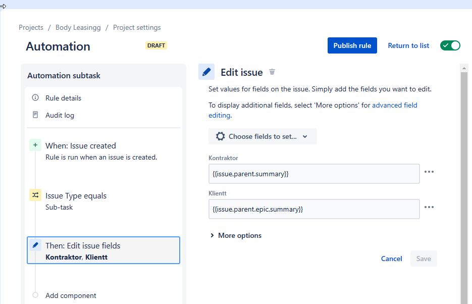

Moja struktura jest epic_task_subtask i chciałbym, aby epickie podsumowanie automatycznie uruchamiało się w polu Klient w obiekcie zadania po utworzeniu zadania. Czy da się to zrobić?
Ta automatyzacja działa w relacji podzadania epicki-> po wpisaniu {{issue.parent.epic.summary}}

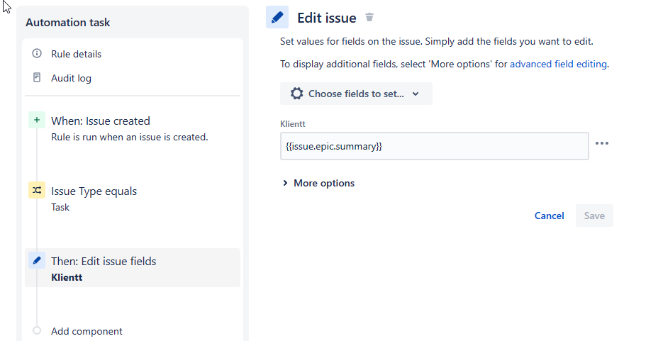

My structure is epic_task_subtask and I would like the epic summary to automatically fire in the Customer field in the task object when the task is created. Can it be done?

The task is created by the user by the website. For subtask I have so and it's okbI1t8OR.png
And for the task I have so and does not want to act

Obie reguły, które stworzyłeś, działają dla mnie.
Druga reguła pobiera Podsumowanie z Eposu, który jest rodzicem utworzonego Zadania, jeśli to Zadanie ma nadrzędny Epik. Jeśli zadanie nie ma elementu nadrzędnego Epic, nie ma żadnej wartości do skopiowania.
Jeśli reguła nie działa dla Ciebie, pokaż nam szczegóły dziennika kontroli dotyczące wykonania tej reguły.

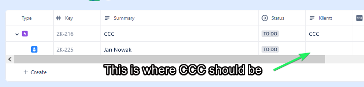

W dzienniku pokazuje sukces, ale nic się nie dzieje w zadaniu.  A może dlatego, że pracuje nad projektem w Jira Work Management i jest zarządzany przez zespół

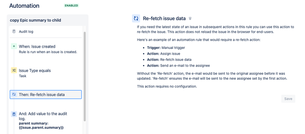

Dziękuję za dodatkowe informacje, że jest to projekt Jira Work Management i Team Managed. Kiedy testowałem z tym scenariuszem, odkryłem, że nie otrzymałem również Podsumowania od nadrzędnego Epica.
Po dodaniu czynności Pobierz ponownie jako trzeciego kroku okazało się, że {{issue.parent.summary}} poprawnie pobrał Podsumowanie z nadrzędnego Epic.

Thank you for the additional information that it is a Jira Work Management and Team Managed project. When I tested with that scenario, I discovered I also did not get the Summary from the parent Epic.
After adding a Re-fetch action as the third step I found that {{issue.parent.summary}} correctly retrieved the Summary from the parent Epic.

Thank you, it works! :)
