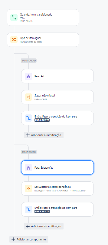

Já tentei construir sim
Dessa forma, mas ele só faz a mudança no Pai
Quando eu mudar o status de uma subtarefa ele precisa colocar o mesmo status para o Pai e as outras subtarefas, ou seja, as irmãs
Trudy P Claspill
December 6, 2024
O problema é o seu segundo ramo. Essa ramificação diz "Para cada subtarefa [do problema que acionou a regra]". O problema que acionou a regra é uma Subtarefa, portanto não pode ter Subtarefas abaixo dela. Este tipo de ramo procura filhos, não irmãos.
Você precisa alterar o branch conforme descrevi na minha resposta:
Para cada um: regra de filial/questões relacionadas
Tipo de problemas relacionados: JQL
JQL: parent = {{triggerIssue.parent}}
Desmarque incluir apenas problemas que foram alterados
The problem is your second branch. That branch says "For each Subtask [of the issue that triggered the rule]". The issue that triggered the rule is a Subtask, so it cannot have Subtasks below it. This type of branch is looking for children, not for siblings.
You need to change the branch as I described in my response:
For Each: Branch Rule / Related Issues
Type of related issues: JQL
Uncheck only include issues that have changed
I already tried to build
This way, but he only makes the change in the Father
When I change the status of a subtask, it needs to give the same status to the Parent and the other subtasks, that is, the sisters

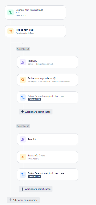

Glauce Machado Ignacio Alves
December 6, 2024
Eu consegui!!!!
Muito obrigada!
