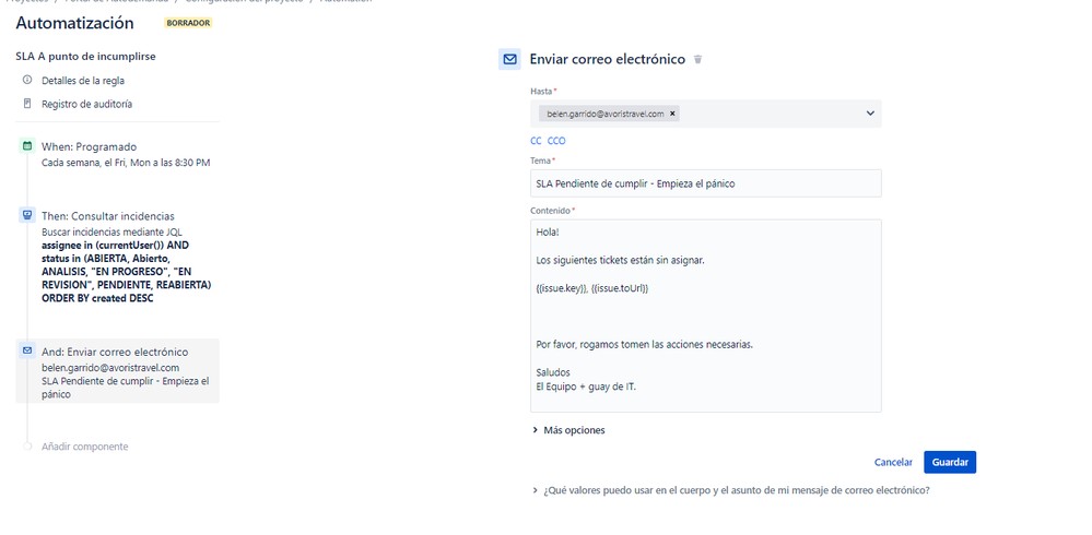

Hola
He creado una automatización para que un dia a la semana envíe la situación de un panel, he realizado los siguientes pasos:
1.- Envío programa
2.- He puesto el JQL y en validar consulta devuelve resultados
3.- En el asunto del mail indico un texto y añado los siguiente campos para que se muestren los jiras afectados:
Los siguientes tickets están a punto de cumplir el SLA definido.
{{issue.key}}, {{issue.toUrl}}
Por favor, rogamos tomen las acciones necesarias.
Pues bien, llega el mail, pero sin el código y descripción de jira, he revisado todas las plantilla y todas indican que esos son los campos a indicar,
Porque no me llega la info?
Me podeis ayudar?
Gracias
Belén

Hola Belén,
¿Puedes publicar una captura de pantalla de tu regla? Todo lo que tienes aquí se ve bien.
Belen Garrido
May 26, 2022
Hola John,
Está configurado de la siguiente manera
Ayer buscando vi que recomendaban indicar esto
{{baseUrl}}/browse/{{issue.key}}
Si lo pongo me llega una url que te lleva al filtro realizado, pero lo que quiero es que salga una a una los tickets afectados.
Mil gracias
Belén
John Funk
May 27, 2022
Entonces, ¿quiere un correo electrónico separado para cada problema? ¿O un solo correo electrónico con todos los problemas enumerados en él?
Belen Garrido
May 28, 2022
Un solo correo con todos los problemas enumerados en él.

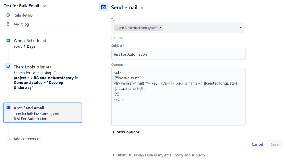

John Funk
May 29, 2022
Deberá utilizar la función #lookupIssues. Vea mi ejemplo a continuación.
Belen Garrido
May 30, 2022
Mil gracias.
Conseguido.
Saludos
Belén
