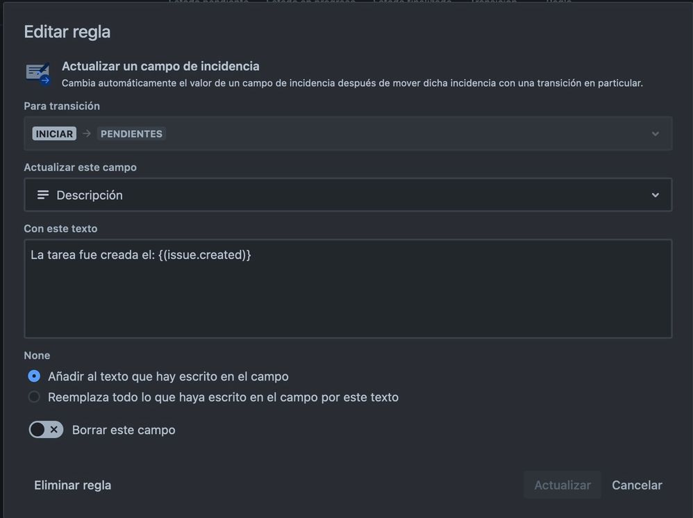

Buenas tardes comunidad, una consulta, quiero que cuando una incidencia se cree se actualice el campo de comentarios con la fecha y hora exacta a la que esta incidencia se creó, lo intenté hacer pero este código no funciona:

Good afternoon community, a question, I want that when an incident is created the comment field is updated with the exact date and time at which this incident was created, I tried to do it but this code does not work:

En realidad con estas preguntas pretendo aprender a crear reglas de transición para actualizar campos, aún no logro entender cómo puedo obtener de cada incidencia sus propiedades, por ejemplo, "fecha de creación", "Informador", "Responsable", etc,  y utilizar esa información para actualizar diferentes campos.

Actually, with these questions I intend to learn how to create transition rules to update fields, I still can't understand how I can obtain the properties of each incident, for example, "creation date", "Reporter", "Responsible", etc, and use that information to update different fields.
