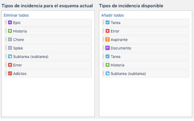

Desde hoy, cuando he ido a añadir o eliminar un tipo de issue en un proyecto de Jira, no me aparece la opción de arrastrar desde los tipos de incidencias disponibles a la columna del esquema actual.
Es un error o lo estoy haciendo mal?

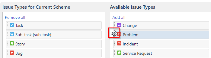

cuando apunta el mouse al tipo de problema, ¿no muestra la flecha de arrastrar y soltar, como en la imagen abajo?

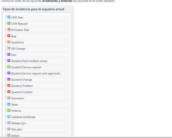

Esto es lo que tendría que salir, pero realmente me aparece esto, por lo que no tengo opción a pasar de un lado a otro. :
Puede ser porque el scheme es el que viene por defecto y en Jira? Default Issue Type Scheme
No se que ha pasado que ya no me aparece la opción de quitar algunas isssues types del proyecto.
