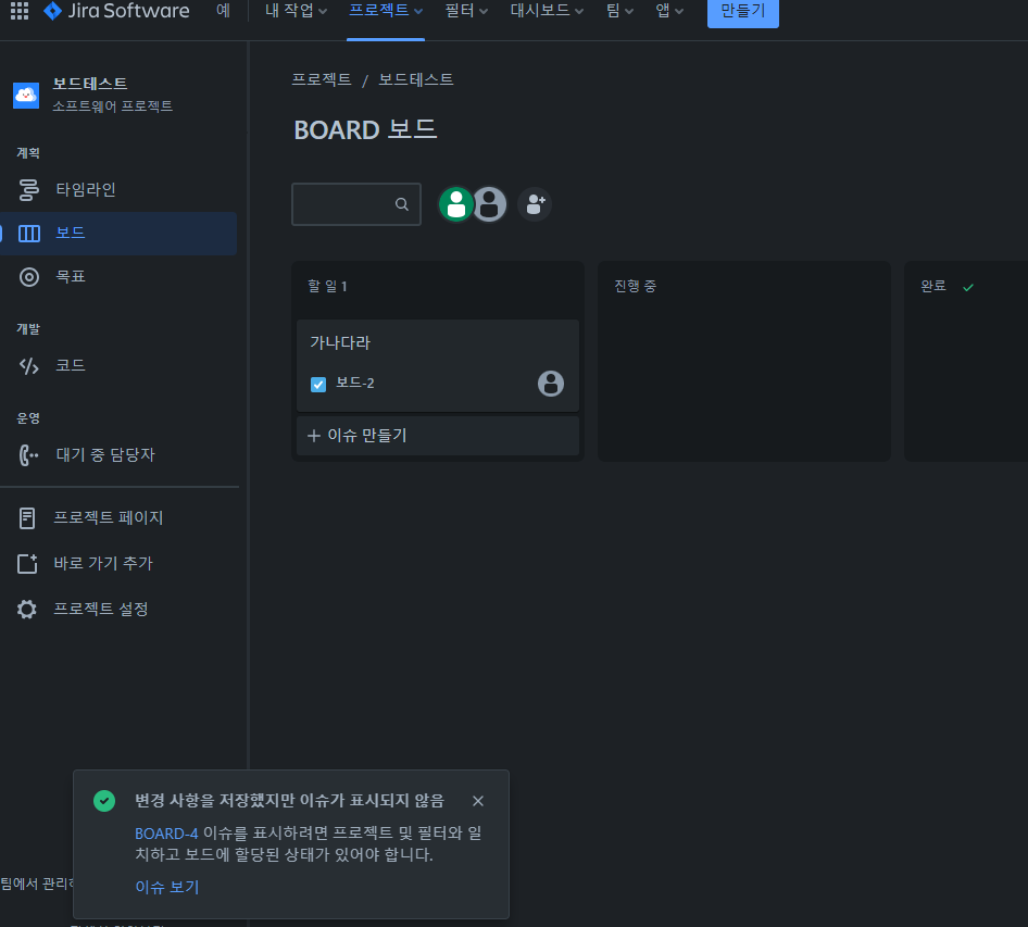

프로젝트 생성 후 플로우가 아닌 상단에 만들기로 에픽  생성 시
변경 사항을 저장했지만 이슈가 표시되지 않음 메세지

It looks like you are using a Kanban board without having the Backlog enabled.
Please tell us if you are using a "Team Managed" project or a "Company Managed" project. That information will show at the bottom of the panel on the left.

팀 관리 프로젝트를 사용중입니다.

팀 관리 Kanban 보드의 경우 Epics는 보드에 카드로 표시되지 않습니다.
Group By Epic을 사용하면 에픽 기반 스윔레인에 하위 문제를 표시할 수 있지만, 에픽에 하위 문제가 없으면 보드에 스윔레인으로 표시되지 않습니다.
에픽에 하위 문제가 있는 경우 보드 위의 에픽 풀다운 목록에서도 사용할 수 있으며, 보드를 필터링하여 선택한 에픽의 하위 문제를 표시하는 데 사용됩니다.
모든 이슈 보기 페이지의 이슈 검색 기능을 통해 하위 이슈가 없는 Epics에 계속 접근할 수 있습니다.

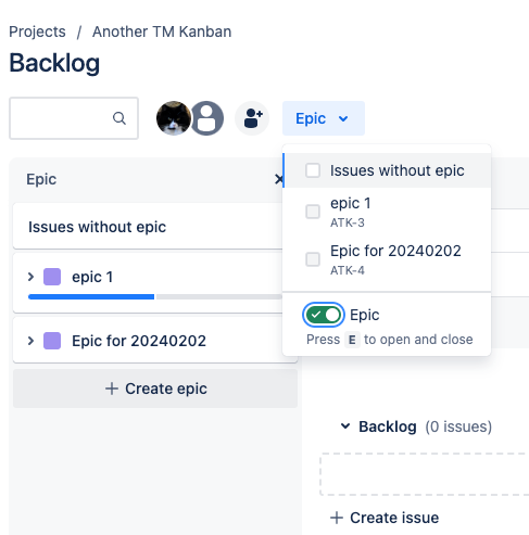

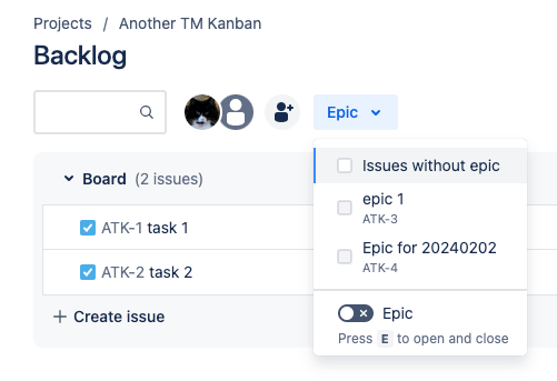

프로젝트에 대한 백로그 기능을 켤 수도 있습니다. 백로그 페이지에서 Epics 패널을 표시하는 옵션을 찾을 수 있습니다.
이를 표시하면 에픽이 왼쪽 패널에 카드로 표시되며 백로그 화면에만 표시됩니다.

You could also turn on the Backlog feature for the project. On the Backlog page you would then find an option to show the Epics panel.
If you show that then the Epics will show as cards in a panel on the left, only on the Backlog screen.
