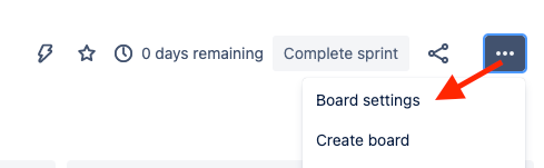

会社管理プロジェクトの場合、管理者はボードの右上隅にある [...] ボタンをクリックし、[ボード設定] を選択します。

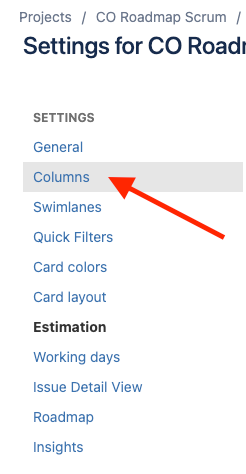

次に、「列」を選択します。
その後、列を選択し、ドラッグし、新しい順序にドロップすることができます。

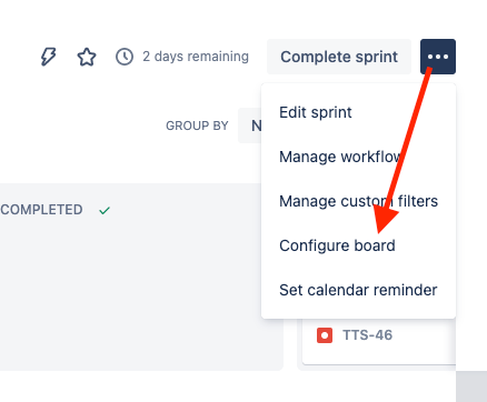

チーム管理ボードの場合、管理者は [...] ボタンをクリックし、[ボードの構成] を選択します。

For a Company Managed project the administrator would click on the ... button in the upper right corner of the board and select "Board Settings".
Then select Columns.
Then the columns can be selected, dragged, and dropped into a new order.
For a Team Managed board, the administrator would click on the ... button and select Configure Board.
