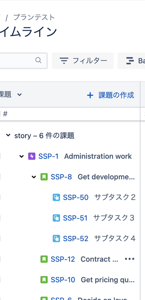

アドバンスロードマップ機能で3階層までは表示できるのですが
4階層、エピックの上 オデッセイを設定したのですが
フィルターやアドバンスのタイムラインに表示ができなく
どこが問題なんでしょうか?

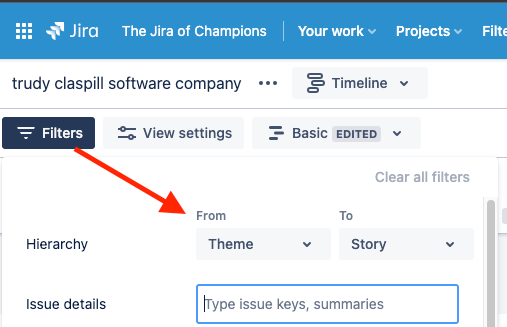

こんにちは @シモダ 、
アトラシアン コミュニティへようこそ。
はい、それは可能です。
Advanced Roadmap Plans では、フィルター機能から表示するレイヤーを制御し、表示する最高レベルと最低レベルを選択します。

Hello,
Yes, that is possible.
In the Advanced Roadmap Plans you control which layers you want to display from the Filters function, selecting the highest level and lowest level that you want to display.

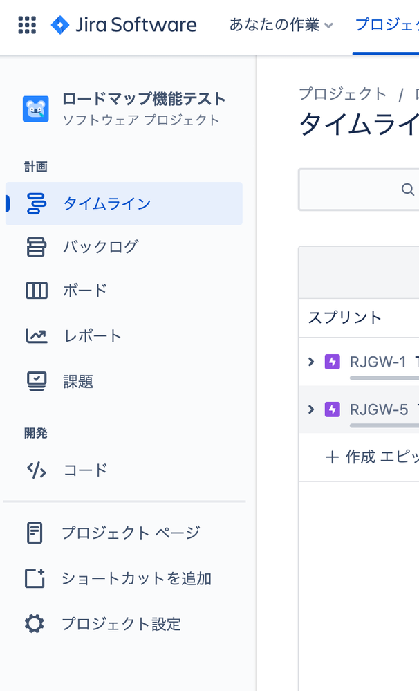

フィルターメニューがないです。。。

提供された画面イメージに基づくと、基本ロードマップ機能を使用していることになります。この機能を使用すると、エピックと子割り当てレベルのみを表示できます。
あなたの投稿には、プレミアム プランを使用していることを示すタグが付けられています。この計画には、Advanced Roadmaps と呼ばれる別の機能があります。 「プラン」メニューオプションからアクセスできます。高度なロードマップ計画を作成する場合、そこにフィルター オプションがあります。

Based on the screen image you provided you are using the Basic Roadmap function. With that function you can display only the Epic and Child Assignment levels.
Your post is tagged to indicate you are using the Premium Plan. With that plan there is another function called Advanced Roadmaps. It is accessed through the "Plan" menu option. If you construct and Advanced Roadmap Plan, that is where you will find the Filter option.
Here is the home page in the documentation for Advanced Roadmaps.
https://support.atlassian.com/jira-software-cloud/docs/plan-and-view-cross-project-work-with-advanced-roadmaps/
No filter menu. . .
where is the menu?

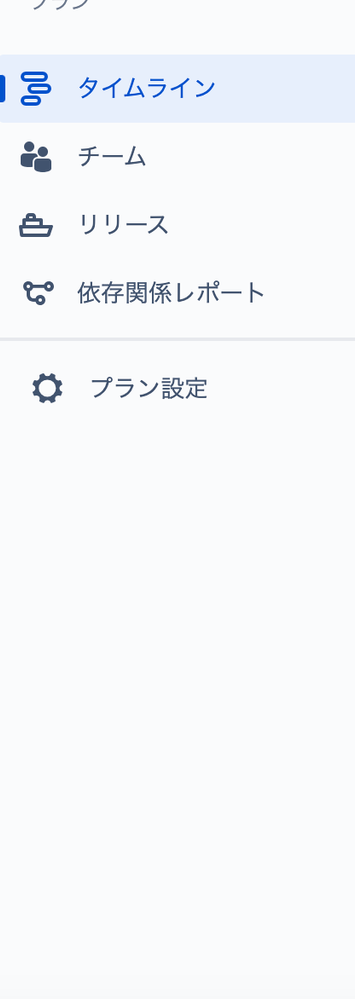

アドバンスロードマップ機能の左メニューがとてもシンプルになってしまったのですが
元のカンバンやレポート、課題、開発等のメニューを表示することはできるのでしょうか?

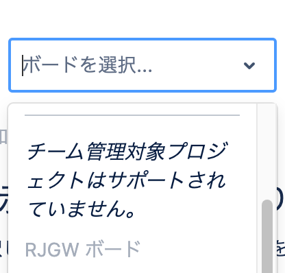

あとすみません
アドバンスロードマップを作成しようとすると
チーム管理対象プロジェクトはサポートされません。と表示されるのですが
複数人でやるプロジェクトはサポートされないということでしょうか?

プロジェクトを表示するときは、左側のパネルの下部に、ロードマップ、問題、およびレポートのオプションが表示されます。そのパネルの下部には、プロジェクトが「チーム管理」または「会社管理」のいずれかであるという記述があります。
Advanced Roadmaps は、パネルの下部に「チーム管理」と表示されているタイプのプロジェクトでは現在サポートされていません。
When viewing the project, look at the bottom of the panel on the left where you see the options for Roadmap, Issues, and Reports. At the bottom of that panel will be a statement that the project is either "team-managed" or "company-managed".
Advanced Roadmaps is not currently supported for the types of projects that say "team-managed" at the bottom of that panel.
I'm sorry later
When I try to create an advanced roadmap
Team-managed projects are not supported. is displayed as
Does that mean projects with multiple people are not supported?
I want to use the advanced roadmap function like the timeline function
