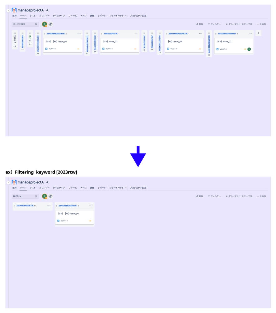

イメージですが、通常時は下記フィールド(A~C)があります。 カスタムフィルタ(もしくは何か)でフィールドB、フィールドCのみ表示したいです。(フィールドAは非表示)※フィールドにあるボードもフィールドの表示、非表示と同様となること。
■通常
 フィールドA、フィールドB、フィールドC
■フィルタ後
 フィールドB、フィールドC

ご連絡頂きありがとうございます。イメージ図となります。ご教授のほどよろしくお願いいたします。※2023年のみ表示対象としたいです。(ソフトウェアプロジェクトのボードのフィールド

いいえ、フィルターを使用して列の表示を制御することはできません。
列には、アイテムの利用可能なステータス値が表示されます。 Jira 製品の設計では、アイテムがあるステータスから別のステータスに進み、さらに別のステータスに進み、列間を移動することが期待されています。たとえば、作業がまだ開始されていない場合、項目は「To Do」として始まります。その後、作業が開始されると、ステータスが「進行中」に変わります。そして作業が完了するとステータスが「完了」に変わります。
それがステータスフィールドの使い方ですか?そうでない場合、アイテムのステータスは何を表しますか?おそらく、現在ステータスフィールドに入力している情報には別の解決策があるでしょう。
No, it is not possible to control the display of columns with filters.
The columns are showing the available Status values for the items. The expectation of the design of the Jira product is that items will progress from one status to another and then another, moving across the columns. For example, the item starts out as "To Do" when the work has not yet been started. Then when work is started the Status is changed to "In Progress". And when the work is completed the Status is changed to "Done".
Is that how you are using the Status field? If not, what does Status represent in your items? Perhaps there is another solution for the information you are currently putting into your Status field.

Shi01zu
June 8, 2023
Hi,Trudy Claspill
Thank you for your kindness.
I am a member of the same team as taidet46.
> You can indicate that an issue in a particular column is a higher priority in that column/status by dragging the card higher up above other cards in that column..
As you say, I can see that certain columns have higher priority from the top.
However, I don't know what my task is from the top unless I count it.
We have a lot of tasks, so I'd like an easier way to figure out their priorities than counting.
"Response time" is almost synonymous with "release timing."
For example, for ongoing tasks, check when it will be released.
Also, the completed tasks are used to review which tasks were released in which month.
Never complete a card, leave it semi-permanently.
After years of JIRA, the queue of release timings keeps growing.
So I asked if there was a way I could filter the columns in the board.
I understand that the basic usage of JIRA is designed to complete tasks with to do, in progress, and completion.
I think that the Kanban board is easy to understand at a glance, making it easy to check when and what was done and the order of priority.
If you have a method or a JIRA template that can realize the operation we are trying to do, we would appreciate it if you could suggest it.

Trudy P Claspill
June 8, 2023
Hello @Shi01zu
Welcome to the community.
I think you are using your Kanban columns in a non-standard way.
The columns are intended to indicate the status of the item, not the priority of an item. The priority of the item is indicated by its position in the list of issues that are shown in a column. The higher the card is in the column/status, the higher its priority is compared to the other issues in the column/status.
Columns are intended to represent the status of a work item as it progresses through its life cycle. In the simplest form an item starts in a To Do status (it is known but no work has been done related to it). When work starts it moves to the In Progress status. When work is completed it moves to the Done status. You would therefore have three columns - To Do, In Progress, and Done. After the work has completed/Done for a period of time (14 days) then the item will be hidden from the board to reduce the clutter of items on the board, allowing you to focus on the work that is not yet complete.
Based on the image provided by @taidet46 you are using a Business/Work Management project. It appears that you are using columns/statuses to indicate when items are being released. This makes you board cluttered with many columns and harder to view in my opinion.
You could instead use custom Date fields to indicate when an item is due to be released, and when it is actually released. The project functionality includes a Calendar view that would show you the items on a calendar based on the Due date.
If you "release" items on a specific cadence, such as monthly, you could have a custom field that is a selection list that enables you to select the month when the item is released. You can add that custom field to the display of fields on the card on the board. You could use gadgets on a Jira Dashboard to provide a report of which items are targeted to be released at a particular time and which are actually released at a particular time.
