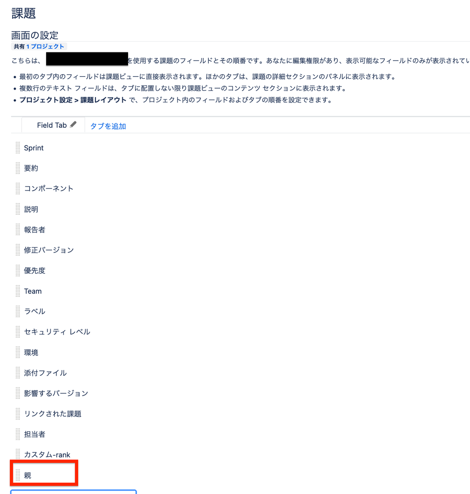

もし「親(parent)」がマッピング対象に表示されない場合、かつ「企業管理対象プロジェクト」の場合は、[プロジェクト設定] > [画面]で各課題タイプに紐づいている「画面の設定」に「親(parent)」が設定されていない可能性があります。
その場合は「親(parent)」を「画面の設定」から追加し、再度マッピングをお試しください。

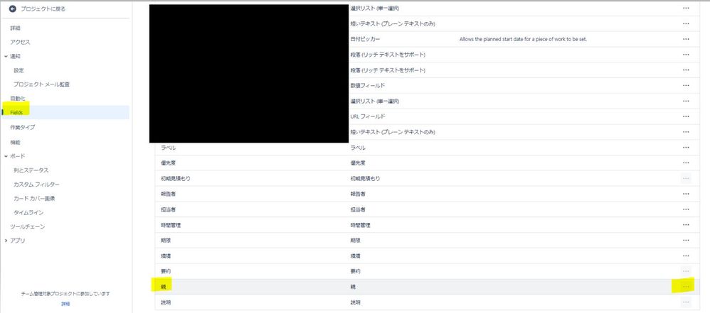

ありがとうございます。「チーム管理対象ソフトウェア」というものになっておりました。 [画面]というのはなさそうなのですが、[Fileds]で「親」の項目をみるとアクションのところがグレーアウトして操作できなくなっておりました。。キャプチャ3.JPG

「チーム管理対象ソフトウェア」プロジェクトであれば、上記の設定の話はご放念ください。

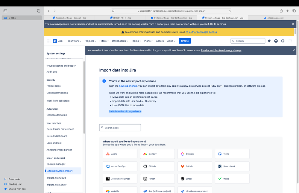

Mohanraj Thangamuthu
April 28, 2025
If you go to Settings >> System >> External system import, you will have an option to select "Switch to the old experience:
Go to old experience and try to perform the .CSV import again.

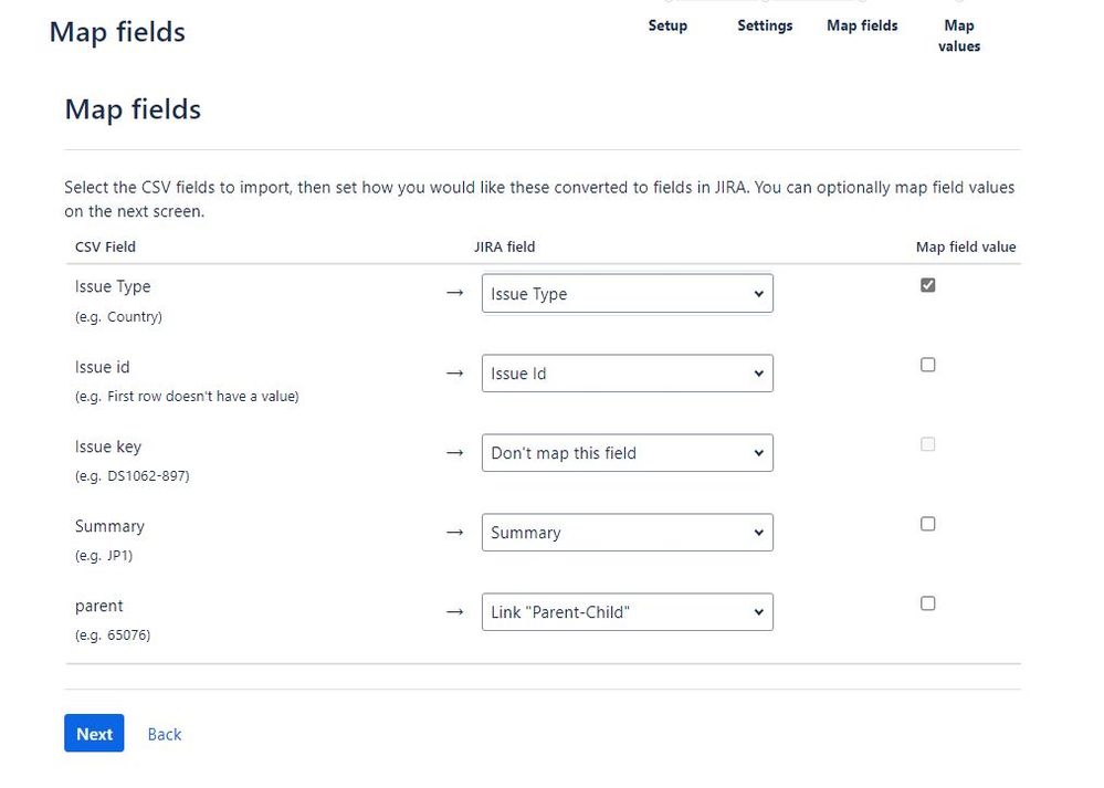

ありがとうございます。「Parent」はmap fieldsで何に紐づけたらよいでしょうか? Link "Parent-Child"などを選びましたが上手くいきません。。「Issue can't be created due to the error/s [ Issue type is a sub-task but parent issue key or id not specified. 」と表示されてしまいます。。キャプチャ1.JPG

 Left  Right
 Parent - You can have PARENT as JIRA KEY than ID's Issue field - Parent
 Issue Key Map this to Issue field - Issue key
 Issue ID  Don't map this field

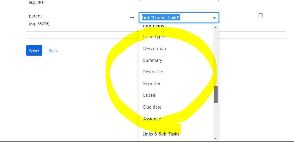

Yoshihiro Katsura
April 27, 2025
thanks again but I cannot find out "parent" from the list... something wrong!?

Are you using the user based IMPORT or Settings >> System >> External system import.
As when you import and update data, you have to use Settings >> System >> External system import. (CSV - If not available, then select Switch to the old experience)
