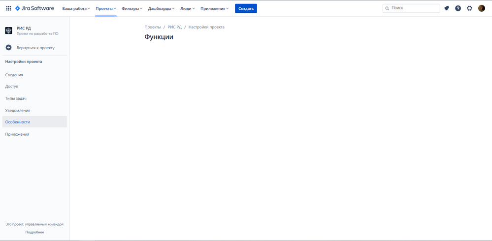

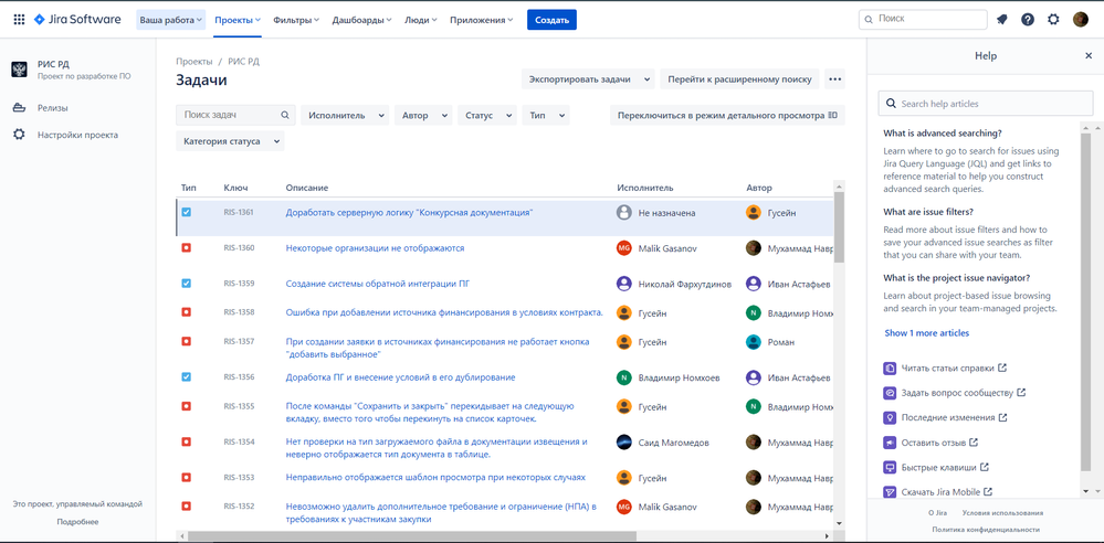

Справа всегда были быстрые ссылки на бэклог, дорожную карту, доску и т.д. Сейчас этого нет:
В настройках приложения -> Особености так же ничего нет:

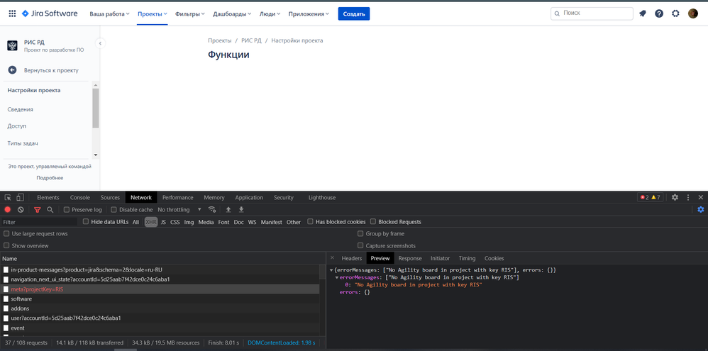

Ошибка 400 в консоли:

Hello @Arkady,
Thank you for sharing the screenshots and details.
The issue that you are facing is related to permissions.
I can see that you are part of the group jira-software-users, but it’s necessary to check with the project administrator if you have permission to the project.
Please, ask the project administrator to go to Project settings > Access and check if you are a member of the project.
