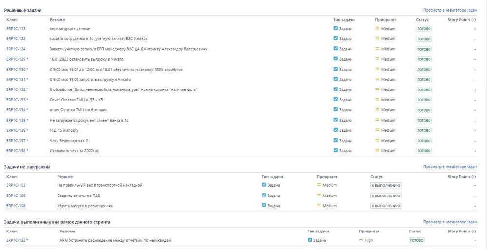

Добрый день, как работает отчет по спринту?
При каких условиях выводиться список Задачи, выполненные вне рамок данного спринта?

В отчете будут показаны проблемы, которые были назначены этому спринту, и статус проблемы, когда этот спринт был завершен. Если проблема будет решена, когда она назначена другому спринту или не назначена ни одному спринту, это не изменит отчет.

The report will show the issues that were assigned to that sprint, and the Status of the issue when that sprint was Completed. If the issue is completed while assigned to another sprint or while not assigned to any sprint, that will not change the report.

Задача была переведена в состояние «Готово» до начала спринта.
The issue was set to a Done status before the Sprint was started.
How does the program understand that the task is completed outside the scope of the project?

У меня есть еще вопрос, Если спринт запущен и там есть определенное количество задач, поступает новая приоритетная задача и ты включаешь его в этот запущенный спринт . в каком отчете можно это увидеть? что столько задач было до запуска столько то задач добавилось.

Вы можете увидеть это на диаграмме Burndown.
You can see that in the Burndown Chart.
https://support.atlassian.com/jira-software-cloud/docs/view-and-understand-the-burndown-chart/
I have another question, If a sprint is running and there are a certain number of tasks, a new priority task comes in and you include it in this running sprint. in what report can you see it? that there were so many tasks before the launch, so many tasks were added.
