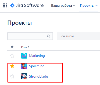

Задача создать доску с уже существующими двумя проектами, которые в свою очередь имеют свои доски.
Помогите, пожалуйста, разобраться почему не выбираются проекты в требуемом поле при создании доски Kанбан-> доска из существующего проекта. У пользователя права администратора JIRA Softwear

Mary Zinchenko
May 20, 2021
Добрый день, Джон! В  поле "Проект" не отображаются два проекта, которые необходимо добавить на новую общую доску, подскажите  как добавить их в поле "Проект", в чем причина?  Спасибо.

Mary Zinchenko
May 20, 2021
Джон, правильно ли я вас поняла, что с типом проекта управляемой командой невозможно создать доску включающую одновременно два проекта?
Mary Zinchenko
May 20, 2021
Тип Создание программного продукта под управлением команды
Mary Zinchenko
May 20, 2021
Проекты созданы ранее с типом softwear, в мне нужно создать доску включающую оба эти проекта
