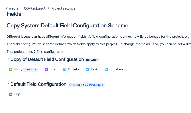

Com um projeto gerenciado pela empresa, o projeto possui um esquema de configuração de campo. Se você navegar até Configurações do projeto > Problemas > Campos, verá o Esquema de configuração de campo.
O Esquema de Configuração de Campo associa Configurações de Campo a Tipos de Problemas.
Aqui você pode ver que existem duas configurações de campo. Um está associado ao tipo de problema Bug e o outro está associado a todos os outros tipos de problemas deste projeto.
Você também pode ver que a configuração do campo associada ao tipo de problema Bug é compartilhada por 24 projetos.

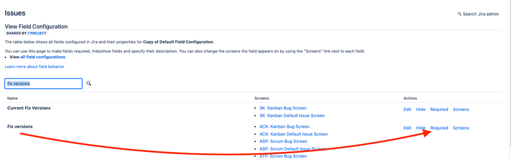

Na Configuração do Campo você pode definir um campo como Obrigatório o tempo todo.

With a Company Managed project the project has a Field Configuration Scheme. If you navigate to Project Settings > Issues > Fields, then you will see the Field Configuration Scheme.
The Field Configuration Scheme associates Field Configurations to Issue Types.
<image>
Here you can see that there are two Field Configurations. One is associated to the Bug issue type, and the other is associated to all the other issue types in this project.
You can also see that the Field Configuration associated with the Bug issue type is shared by 24 projects.
In the Field Configuration you can set a field to be Required all the time.
<image>
