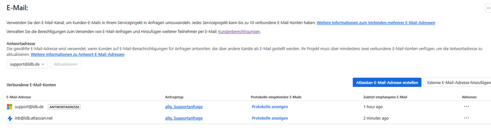

Hi @Christof Hermann
What are the current setting in the Email section of the project, what is set as the reply to address.
Please share a screenshot.

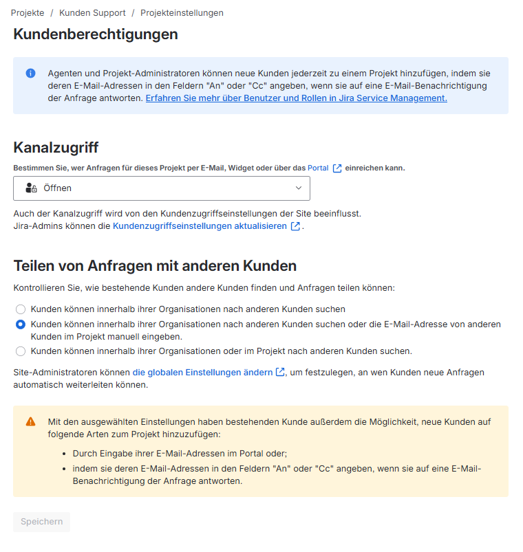

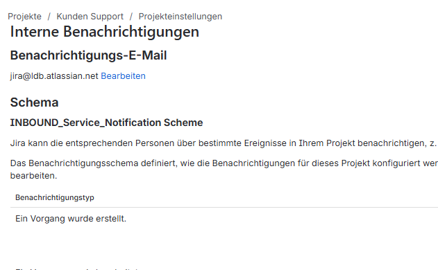

hier die screenshots
Es werden trotzdem keine Request Participants angelegt bei E-Maileingang in CC
und es werden keine Kundenbenachrichtigungen verschickt

Christof Hermann
July 6, 2026
Hi Martin,
das Problem wurde durch uns selbst gelöst, das lag an dem nicht korrekt konfigurierten Posteingang
Gruß
Christof
Christof Hermann
August 15, 2025
Hi Marc,
wir haben die Domäne LDB.de hinterlegt und verifiziert, dann die Adresse
Support@ldb.de eingefügt und im Projekt unter interne Benachrichtigungen als Benachrichtigungs E-Mail hinterlegt.
Es wurden keine Kundenbenachrichtigungen mehr verschickt und CC Empfänger aus der E-Mail wurden nicht mehr als Teilnehemer angelegt.
Auch nach Löschung der E-Mailadresse und der Domäne aus Jira bleibt das Problem bestehen
