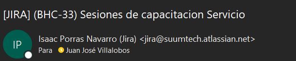

Juan José Villalobos Rodríguez
August 4, 2021
Hola Piotr,
Muchas gracias por tu respuesta, lo que sucede es que cuando se le envia una respuesta al cliente, ya sea por una consulta de un caso, o bien un cambio de estado el correo indica siempre el correo de jira pero el nombre del agente que esta contestando o actualizando el tiquete tal cual se ve en la imagen siguienteCaptureJira.JPG
La necesidad es que no se envíe el nombre del agente, sino un nombre generico como Service o algun otro nombre, pero que el nombre del agente que responde no se muestre para que sea anonimo, la intención es que el cliente vea que le responden pero que no individualice la respuesta a un agente especifico, porque hoy podría estarlo atendiendo un agente y por alguna razon es necesario cambiar el agente que atiende y el cliente dice no mira quiero que me atienda "X" persona.
Quedo atento y muy amable,
Juan
Piotr Zadrożny _Eyzee_
August 4, 2021
La única solución por este momento es modificar el Nombre Completo [Full Name] de un agente en su perfil. https://id.atlassian.com/manage-profile (Avatar -> Perfil -> Administre su cuenta)
Atlassian probablemente resolverá este problema en un futuro próximo. Existe tal solucitud con estado CONSIDERACIÓN EN EL FUTURO: https://jira.atlassian.com/browse/JSDCLOUD-702
Piotr
