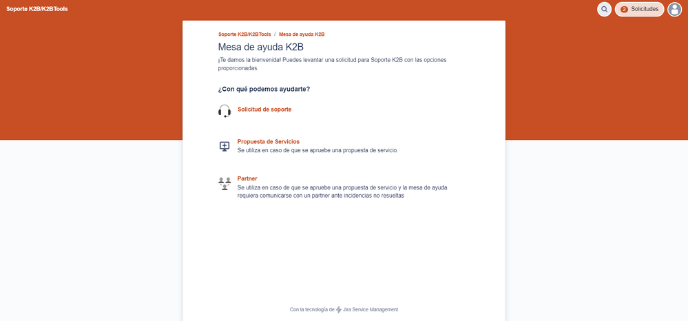

Quería saber los pasos que tengo que hacer para que el cliente pueda visualizar ciertas cosas. En mi caso quiero que solo pueda visualizar "Solicitud de soporte", "Propuesta de servicio". Estaría quedando solo "Partner" que esa sección solo quiero que la miren mis compañeros de trabajo y no el cliente.
I wanted to know the steps I have to do so that the client can visualize certain things. In my case I want you to only be able to display "Support Request", "Propuesta de servicio". It would be only "Partner" that I only want my coworkers to look at that section and not the client.

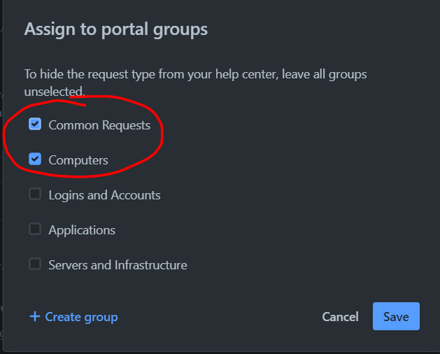

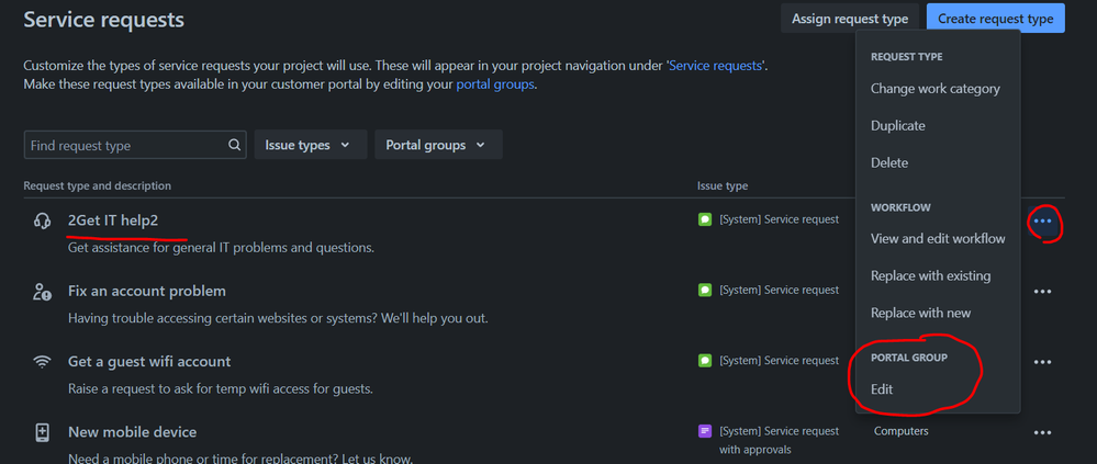

Vas a la lista de Service Requests y en el que quieras esconder, hacés clic en los 3 puntos y luego donde dice Portal Group, seleccionás Edit
Esto te va a mostrar los grupos donde aparece actualmente tu service request ... destildá todos para quitarlo de todos los grupos y dale Save

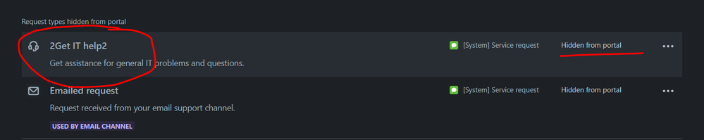

Y vas a ver que ahora tu Service Request dice Hidden from Portal
Y listo...
