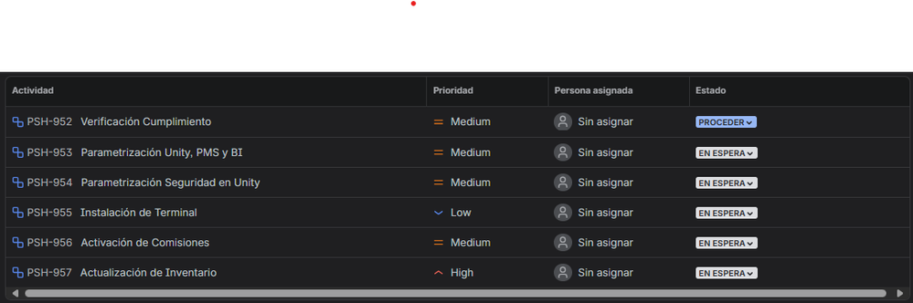

Se requiere que las subtareas se vinculen de forma secuencial:
Subtarea 2 → vinculada a Subtarea 1
Subtarea 3 → vinculada a Subtarea 2
Subtarea 4 → vinculada a Subtarea 3
Subtarea 5 → vinculada a Subtarea 4
Subtarea 6 → vinculada a Subtarea 5
Pues, quiero una automatizacion que vincule mis tareas automaticamente
La regla de automatización debe establecer que, al cerrar una subtarea, la siguiente subtarea vinculada cambie automáticamente al estado "Proceder".

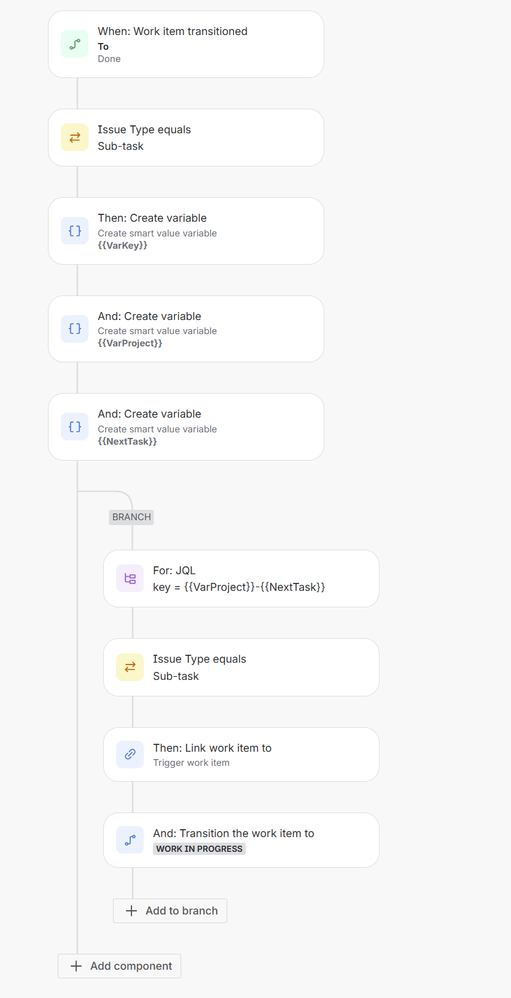

Hola @Emil Alexander Pichardo Ogando ,
Aquí te adjunto una regla de automatización donde podrás realizar el vinculo entre subtareas. Para que funcione correctamente las subtareas como en tu pantallazo tienen que ser secuenciales PSH-955, PSH-956, PSH957..etc,etc
Su funcionamiento es el siguiente. Cuando cierras la subtarea 1 , esta se vincula a una subtarea 2 y esta subtarea 2 se transiciona en mi ejemplo a en progreso. En tu caso sería a Proceder.
Te explico a continuación los pasos.
Cuando una sub-task pasa al estado Done se ejecuta esta regla.
Las variables que creo son:
VarKey = {{issue.key.split("-").last}}  Me quedo con el número del workitem  de la subtarea
VarProject = {{issue.key.split("-").first}} Me quedo con la key del nombre del proyecto
 NextTask = {{#=}}{{VarKey}} + 1{{/}}  Hago un sumatorio de 1 para saber el número de la siguiente subtarea
El siguiente paso es hacer una busqueda JQL de la subtarea siguiente utilizando la branh JQL con la siguiente búsqueda: key = {{VarProject}}-{{NextTask}}  Aquí lo que consigo es buscar la subtarea siguiente a la que estoy cerrando.
Vuelvo a poner una condición para asegurarme que es una subtarea.
Los dos últimos pasos es uno para linkar las subtareas y el último para transicionar la subtarea siguiente al estado Work in progress en mi caso, en el tuyo será al proceder.
Con esto te debería funcionar todo como lo necesitas.
Cualquier cosa, me comentas.
Un saludo
August 25, 2025
Muchas gracias, Pedro. Todo funcionó a la perfección.

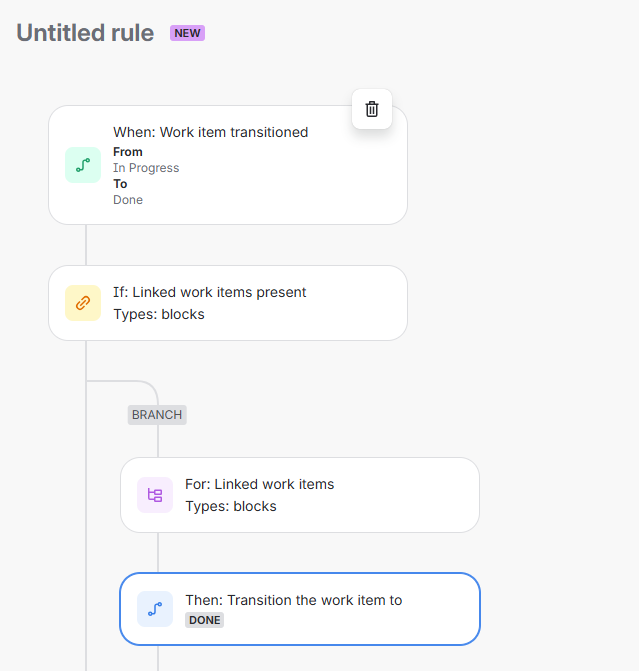

Hi @Emil Alexander Pichardo Ogando ,
Welcome to Atlassian community.
I suggest to try linking the issues with link types (ex blocked by - is blocked) in order to set the relationships.
Then in automation you can use branch rule with link type. The automation should be cascading
I hope it helps
Kind regards
August 23, 2025
Gracias Matteo, entiendo lo que me indicas, algún ejemplo de cómo puedo configurar la estructura de la regla en JSM?
Matteo Vecchiato
August 24, 2025
This is an example of how automation could be:

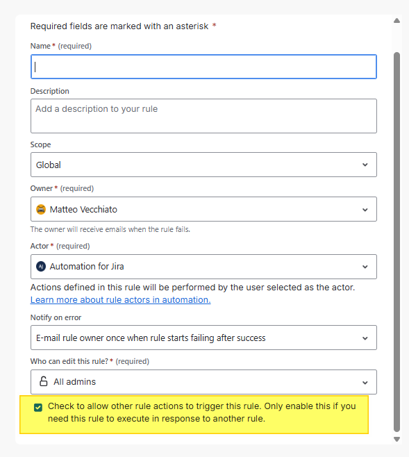

As you need a "cascading effect", it is required to check the following in the rule detail:
Please flag if it works for you.
