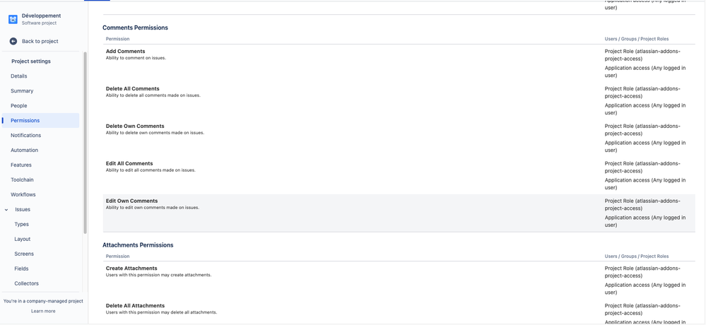

Hola Team buenos dias, se puede eliminar la opcion para que ciertos roles sean los unicos que tengan permitida la opcion de editar los comentarios en Jira ?

Hello @Leydder Bermudez Perez
Yes it's possible to do that. Tou have go through project settings, in the permissions.
You will be able to grant or remove people, roles, groupes from this permission :
However I believe you must be Jira admin to edit permissions but you can switch schemes.
Sí es posible hacer eso. Tienes que ir a través de la configuración del proyecto, en los permisos.
Podrás conceder o quitar personas, roles, grupos de este permiso:
--photo--
Sin embargo, creo que debe ser administrador de Jira para editar los permisos, pero puede cambiar los esquemas.
