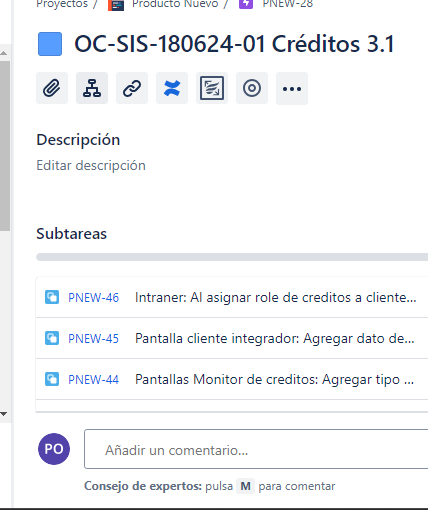

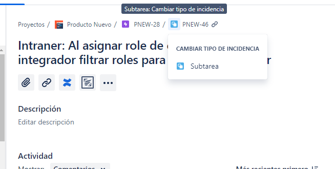

Había creado una incidencias tipo tarea por error y le cree sub tareas dentro, pero ahora la quería como epica la tarea y en tareas a las sub tareas, la tarea si la pude convertir en epica pero la sub tarea no me deja cambiarla a tarea

Hola @Juana Itsel Vazquez Velazquez ,
No puede cambiar una subtarea a otro tipo de tarea desde la ubicación que ha mostrado en su imagen.

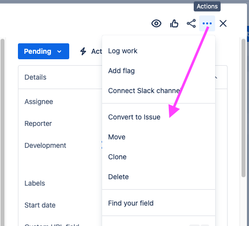

En su lugar, debe hacerlo seleccionando la opción "Convertir en problema".
Hello,
You can not change a sub-task to another task type from the location you have shown in your image.
Instead you need to do so by selecting the "Convert to issue" option.
