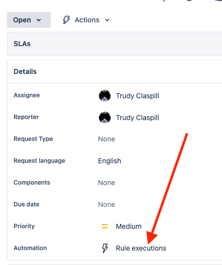

Es posible que los cambios se hayan realizado a través de Reglas de Automatización u otra funcionalidad automatizada que se activó indirectamente por una acción realizada por el usuario.
Puede ver si se activaron reglas de automatización para un problema o si se tomaron medidas al respecto haciendo clic en el campo Ejecuciones de reglas.
Hello,
It is possible that the changes were made through Automation Rules or other automated functionality that was triggered indirectly by an action taken by the user.
You can see if Automation Rules have been triggered for an issue or taken action on an issue by click on the Rule Executions field.
